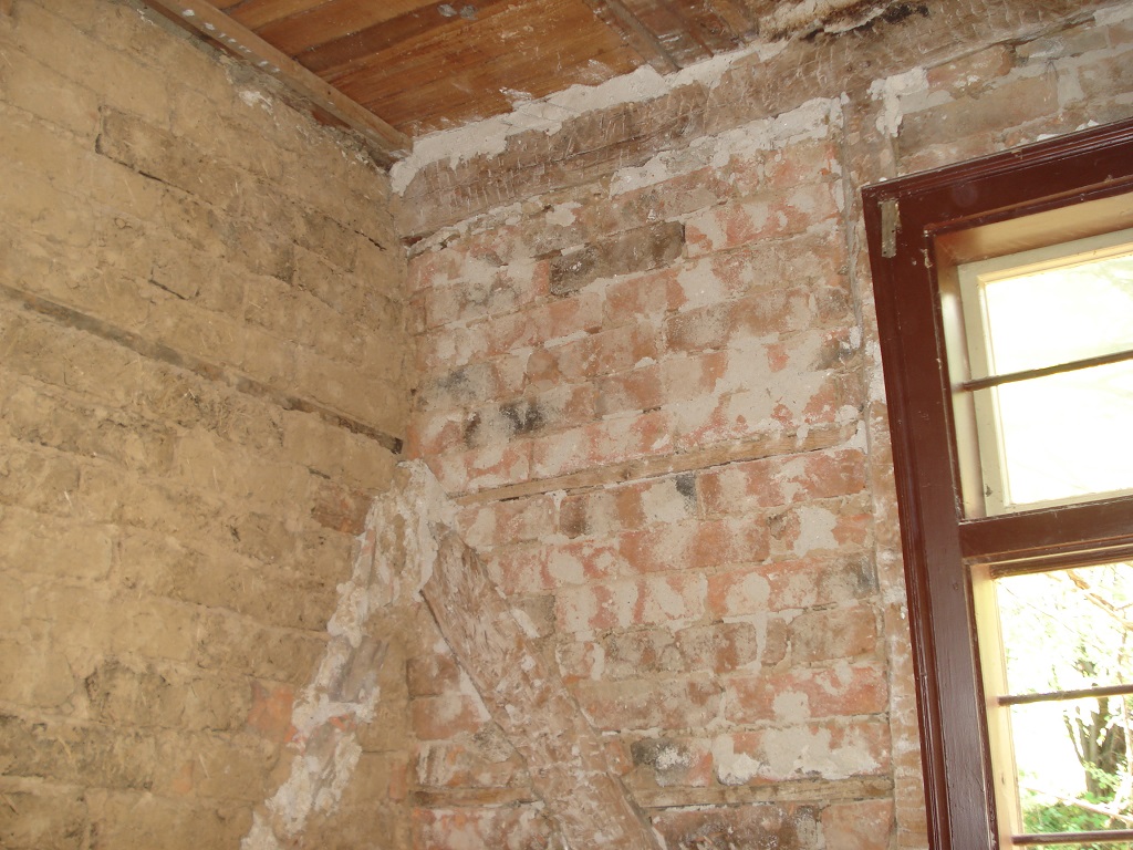

Външните стени наистина са само 12 см... тухлата е по дължина не по широчина в зида... Без събаряне и изграждане наново моля :lol: Всички стени и тавани са с гиспокартон на конструкция,като само на таваните има вата.Къщата е много стара като вътрешните стени са "керпич"...
п.с. payov и аз това го мислех още повече,че констукцията на ГК и стената от тухли има едни 5-10 см празно пространство (за да бъдат изправени стените)... но само това да е проблема..... незнам :/
п.с.2 Къщата е 60 м2 с 2 спални,баня тоалетна и всекидневна с кухня...стъклата на дограмата са обикновенни,слагани са преди да има КА стъкла и тем подобни.
п.с.3 Иначе в момента тук е -7 външна , Т на котела който е на дърва и въглища е 60-70C на водата... вътре в къщата е 26C,но бързо изтива както казах :/

Грешно съм се изразил,дограмата е с прекъснат термомост,къщата е на каменни основи 30-35см широчина,а носещата конструкция е греди.Мястото е с наклон и едната страна на къщата е на 20-30см над земята а другата е 90-100см .Сложих вата само под хола и кухнята защото там можах,мазата е отдолу,като тя е в земята буквално.Другите стаи нямат под тях пространства и немога да сложа нищо.Значи и да добавя още външна изолация няма да променя нищо,защото зад ГК имам въздух и празно...Варианти които да ми изнасят финансово явно няма,всичко е свързано с много разбиване преправяне,време и пари...единственото в бъдеще което мога да направя е да мина на пелети и да ми гори и през нощта и/или като ми писнат теракот-а и гранитогреса и реша да ги сменям да направя подово от парното.За съжаление е малко след дъжд качулка при мен,защото къщата е напълно направена,обзавеждане всичко...та с втори зидове и такива неща няма да се занимавам,изпуснал съм момента.Мисля това са най реалистичните варианти да се доближа до ефекта който искам.
п.с. Ето една снимка преди да я направя,това е вътре и се вижда зидарията,както и вътрешната стена.
