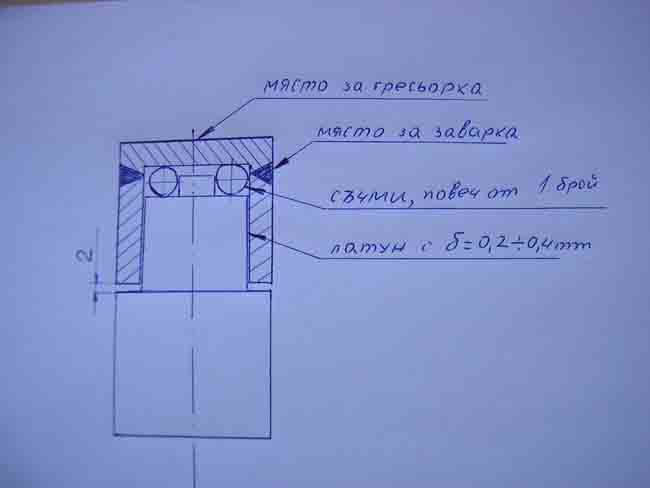

. Повече метал прави вратата по-тежка и по-здрава, но силата за отваряне е по-голяма. .
Не съм съгласен с това твърдение. Теглото на вратата не е критерий за трудното отваряне. Правил съм врати, по-тежки от 1 тон, които се отварят със съвсем леко бутане с пръст.
Намерете стругар да Ви изработи две панти, моя конструкция, монтирайте ги, и ще се уверите. Латуна се поставя, за да се улесни монтажа на място. След изстиване на заварката, вратата се сваля от място, латуна се премахва, поставя се грес, и се монтира вратата.

Това със съчмения лагер в пантата добре. Но ми се чини, че по-лесно ще се купи панта със съчмен лагер отколкото да се намери стругар за изработка на панта. Па и матТриал за пантата требе.
И Чираче, де заборави инерционния момент. Тежката врата с убава панта се отваря с малка сила, НО БАВНО.

Правил съм панти и с шайби, и без шайби. Разлика няма. Триенето при търкаляне е нищожно, и материала само се уплътнява.
Панти с една съчма се продават по битаците. Но не съм виждал да се предлагат с повече от една.
Инерционния момент в случая с врата не играе съществено значение, тъй като ъгловата скорост е прекалено малка.
