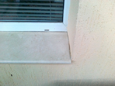

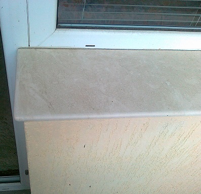

В нас го правих по втория начин, но без засечките
Не виждам защо искаш да си усложняваш нещата за да правиш тези засечки в краищата :?
Аз обърнах прозорците с фибран и след това премерих колко трябва да е перваза. В единия край е с прав ъгъл а от страната на вратата е със закръгление и стана идеално :wink:
radius - майстор
Е уж за по-красиво. Иначе това за закръглението при врати е хитро, добре че ме подсети.
VLADO66 - майстор
Първия вариант е по-удачен и с по-малко врътня. :)
nikolovvd - майстор
А смятал ли си варианта с 8 см XPS (зелен астротерм)?
radius - майстор
Ако е за цялата къща , не. XPS само в основите, цокъла и около прозорците.
barborino - специалист
VLADO66 написа:
+1 :) Аз съм ги направил така :-D
radius - майстор
То и аз като се замисля, доста игра ще е да се направят тези ъгли.
jekasus - майстор
Ама втория вариант е по-хубав от първия :-D
Затова писах в другат тема - топлоизолация - по нея се взимат размери на камъка - монтаж на камъка - облепване на камъка със тиксо и найлон или картон) и тогава мазилка.
radius - майстор
Ама то и в първия ще има пак толкова захапване- вертикалния фибран ще легне върху камъка. Аз го смятам по 2-2.5см да се "вкопава" в изолацията.
tysonlkr - специалист
Направи го както на теб ти харесва. Ето ти снимки как се е получило при мен.
