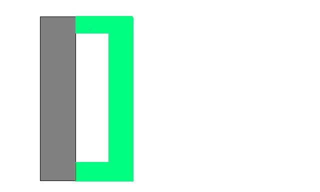

unicata - специалист
Аз ще продължа с ината, защото мисля че не ме разбирате напълно, а може и аз да не ви разбирам :)

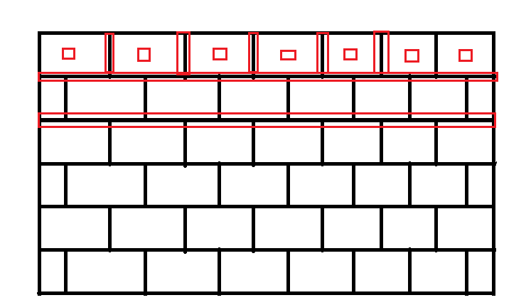

Прилагам примерна схема на стиропора който ще бъде налепен.
с червено е отбелязано къде ще има подложки от ЕПС там съответно ще минава дюбел. т.е. по фугите и по средата на листа, мислех да ги лепя само с пяна, защото варианта е примерен за къща и при това положение ЕПС-а ще легне на земята или върху ред тухли, но като цяло, няма да му трябват много дюбели които да го държат. Така смятам, че решавам едновременно проблема с термомоста, тъй като подложката ще е пак ЕПС с площ 10-15% от площта на ЕПС-а използван за изолация, и тъй като ще ползвам ленти по всяка фуга , това значи че джобовете ще са малки - с размер 45/95см което значи че конвекция ще има само на височина от 45см на всеки ред, което е пренебрежимо малко според мен на фон от 3-4м височина на стената. Може ли това да се брои като решение на проблема с термомоста и конвецията според вас?
ако не, защо?

Току що си поиграх и направих някои сметки. Реално коефициента на топлопредаване не зависи много от дебелината на самия джоб или от неговата наличност.
Разглеждам така наречения джоб като стая със стенно отопление.
Де факто с получава следното:
1. От вътрешната страна на стената(стенното отопление) имаме 20оС
2. На другата стена също 20оС
3. Независимо от дебелината на джоба и дали го има въобще ЕПС-са от вътрешната страна ще е с 20оС, а отвън с колкото дойде в зависимост от дебелината :? То по твоята логика ако на 20см опънеш само един найлон разделен на кутийки ... най евтината изолация. :lol:
А колегата владо66 е много прав за механичната якост. Да приемем че сега спестиш малко от дебелината на изолацията, ами утре децата като ритнат една топка в страната и .... :wink:

Тази "скара" ще ти "осигури" доволно количество фира на ЕПС, от несъвпадане на изолационните платна върху подложките. Допълнително пяна, та, по-добре увеличи дебелината с още 1-2 см. Хем ще спестиш и играчка... :rolleyes:
Аз в началото споменавам достатъчно свободно време, което значи че смятам да си играя за да напасна лентите ЕПС
nikolson написа:
Тук нещо не те разбрах какво имаш предвид, че пяната ще добави още разстояние ли? ако е това ще ползвам полиуретаново лепило което не раздува, но не ми е проблем и циментово такова да ползвам.
