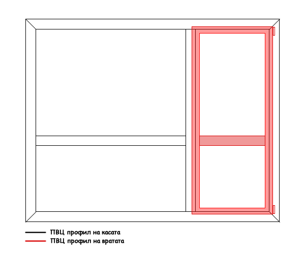

Аз имам същия проблем: Преди време, когато си смених дограмата накарах хората от фирмата да ми монтират дограмата към терасата възможно най-ниско (да свалят цялата рамка надолу) с цел прага, който се получава м/у нивото на стаята и нивото на терасата да бъде маинимален.
Не ги послушах, че така не се прави и сега вратата е на разстояние около 1 см. от пода.
Предстои ми монтиране на ламиниран паркет в стаята, което в момента е невъзможно поради наличие само на 1 см. пространство под вратата :(
Необходимо е да скъся вратата от ПВЦ дограма защото ламинат + подложка = 1.3 см.
Предполагам, че трябва да ми се изработи нова врата, но въпроса е какво да правя с прага (ПВЦ профила на вратата)?!?!?!

Мисля да се преправя старата врата и то на място. Демек без къртене.
Крилото на вратата е ясно че ще бъде ново, проблема е с профила на касата, който според мое скромно мнение някак трябва да се настави...
Аз лично от тази снимка не мога да се ориентирам като как ще стане работата. Но явно майсторите на дограма си знаят :?
Благодаря още веднъж!

При мен положението е по-сложно. Вратата е към балкон, но не е тип "пищов", а е както на картинката и е с механизъм за двойно отваряне (или както се казва правилно).
Извинявам се, че нямам снимки, затова направих нещо като скица.
Благодаря Ви за отговора!
MASTER - специалист
Ще трябва те разочаровам,но без демонтаж няма да стане като гледам. Освен това, в случая още едно проблемче може да се появи.Ако по средата между вратата и витрината не са две каси, а делител - един профил, а не два долепени едон до друг - работата става много сложна.
За съжаление наистина по средата е само един профил (делител) :sad:
Май работата отива към демонтаж и повдигане на цялата конструкция нагоре...
Е....ще е някоя друга година...
