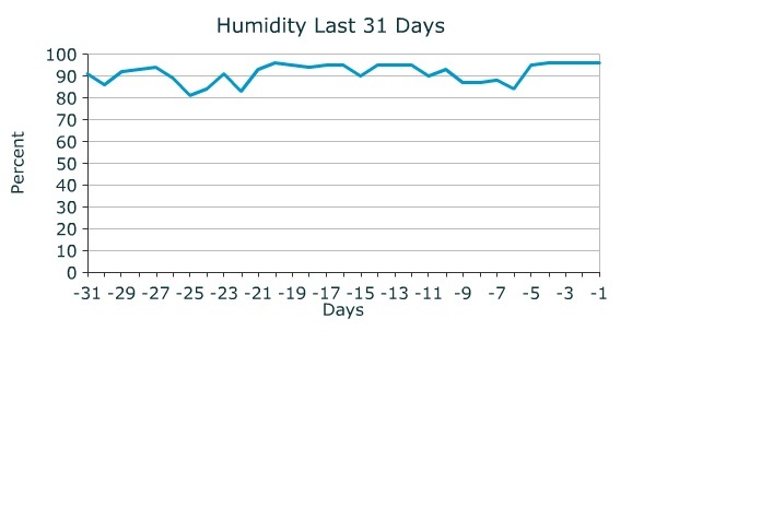

А за влажността във въздуха се притеснявам, не че ще ми намокри стената, а че мокра от дъжд стена, при висока влажност ще изсъхне много бавно.
Никой не коментира попиването на мазилката - 200 гр. при лабораторната 50% влажност. Значи на северната фасада ще имам 20 кила вода в мазилката и съответно ЕПС-а ще е влажен, ама иначе го смятат с ламбда 0,035.

Ето влажността последния месец:

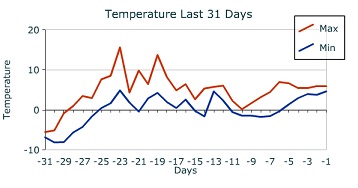

Над 40 години съм живял във Варна и винаги е валяло дъжд, пекло е слънце и е имало вятър, но не винаги е имало изолации по фасадите. От 11 години живея в София и същата работа. Във Варна проблема настъпва не лятно или зимно време, а пролета и есента или в сезона на мъглите и в ниските части в близост до морето или езерото. От водните площи се образуват изпарения и при липса на вятър и по ниска температура на жилището със спряно вече отопление влагата започва проникване в стената. По високата външна температура и влажност от тази в жилището води до обратната дифузия. Колкото до мазилките, всички които участват заедно с стиропора или фибрана трябва да имат в себе си полимер, а този полимер е водоотблъскващ и съответно с по ниска паропроницаемост пък силикона съвсем. Задай в графиката температурата че тя едвигатела на процеса.

Ето я, малко размера ми избяга
