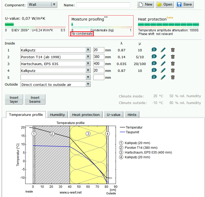

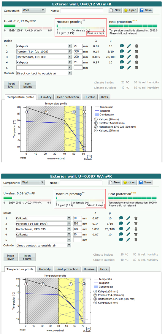

И какво излиза сега - вашият проект ще е по добре топлоизолиран - но пък във вашата графика ( във всички без моята ) има задържане на конденза във външният слой на ТИ (синята черта) - е на кой плана е по-добър? Кога ще се излъжа да правя само външна изолация? А искам да подчертая - външните фасади на всички блокове - тип лоджия - са боядисани с фасаген - може би и това е една от причините, апартаментите масово да мухлясват! Докато при мен - ( направих си хигрометър - живачен - баламско е) влажността е дори в долните граници на нормалната граница.... Шампион съм!
stentop - специалист
Според сметките от този сайт... няма конденз :-D Е, макар и при 40см EPS :-D
8180 - майстор
stentop написа:
То и в предишните варианти сигурно не е страшен кондензът (съхне за няколко дни), АМА при 60-80см. стени, нещо не ми харесва.
