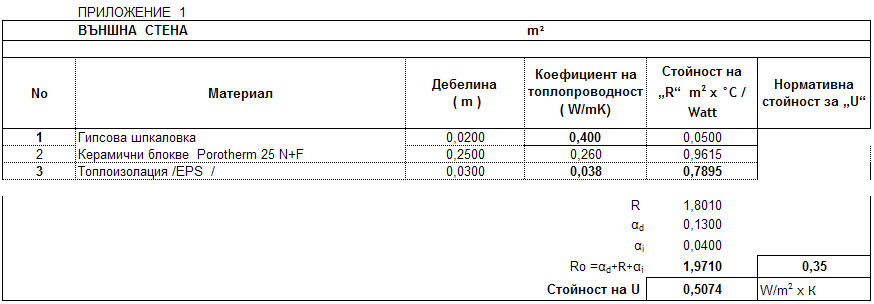

Tsilkov, много благодаря за изчерпателния отговор :partyman: Както и по-нагоре стана въпрос, всеки си има собствен казус и трябва да се действа индивидуално. Останах с убеждението, че никой не погледнал линка на Юво от горните ми постове. "План" тухлите имат съвсем различна технология на полагане, за да се използва максимално ефекта големия брой камери и правите им страни. Къщата ми е построена по технологията на Юво (потапяне на всяка тухла в корито с разтвор и полагане). Германците изришно подчертават, че няма нужда от лепене по вертикалните фуги. Акт-16 ми трябва по юридически причини и ми е по-важен от добрата изолация. Въпросът ми най-общо беше, щом на тухла 4-ка е добре да се сложи 10см EPS (като че ли не съм виждал да се слага повече), не е ли достатъчно на POROTHERM 25N+F да се сложи 5см? Все пак имам доста прозорци (40м2-5-камерна ПВЦ с 24мм стъклопакет и к-стъкло при 200м2 външни стени) и ефекта на добрата изолация там не играе. Мисля също така да наблегна на таванната изолация и да сложа 15-20см вата над гипскартона на 2-я етаж.

Ето какво показват моите изчисления на база това което се опитваш да направиш (ламбдата на гипса не знам как ще я докажеш :? )

Никога не съм твърдял, че не е хубаво да има повече изолация. Бях заложил 5см EPS. Прилагам табличка. Къщата е в квартал на Бургас и не знам коя категория е , но ако се замотам още малко може да се наложи да я деля с хора, които не са дали една стотинка. Правото на строеж и парцела са на тъста и ако не дай си боже се спомине за мен остават само 2 стаи. Той иска да я завършим и да изкараме Акт 16 преди да ни я прехвърли.
ПП: не знам защо реши, че възнамерявам да слагам 3см EPS. Ще го взема на 76лв/м3 и 1-2см разлика не ме събарят, но 5см ще ми изядат парите за бойлера (200л с 2 серпентини около 1200лв).

Реших ,че гониш U=0,5 W/m2K.Честно казано съвсем се обърках какво точно се опитваш да направиш :rolleyes:

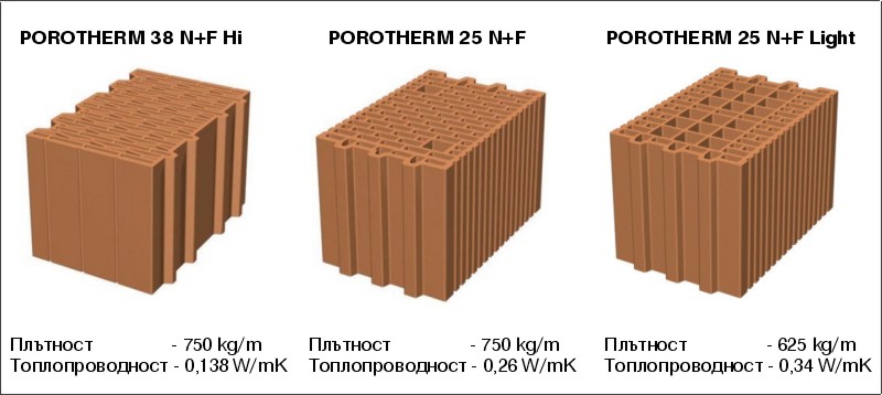

Изобщо не очаквах да възникне дискусия/спор по повод некоректното (според мен) рекламиране на Поротерм:
- Примерът с дървесината не го приемам за уместен - би имало аналогия, ако евентуално се разглежда Поротерма положен с хоризонтални канали (посока вътре/вън), което не е така!
- И тухлите, и Фибранът, и др. са изградени по сходен начин - носещ (затварящ) материал - термомост + въздух. Колкото е повече топлопроводният (по-тежък) материал - толкова по-лошо изолира изделието, при някакви средни и разумни стойности.
Относителното тегло си е един доста меродавен показател. Виж същата тази дървесина за дъб/бук - 700кг и смърч/бор - 500кг.
Актуални данни от цитирания по-горе сайт - тук имаме керамика+въздух:
8180 написа:
При тези материални данни, на мен поне, не ми е ясно като как се постига близо 2х разлика за Ламбда. Някаква супер глина ще да са измислили в Луковит. :?
В първите две картинки имаме практически ЕДНАКВИ материали (750кг)!?
Третата е много по-лека, а видите ли Ламбдата й е по-лоша от средната - явно не искат да се харчи. Апропо, точно за нея липсват данни за изследване/измерване. :?

8180 написа:
Разликата в размера,затварящия материал и тяхното съотношение е огромна.Освен това самия въздух изолира много повече когато е с дебелина 1-2 см а не повече (не случайно хората се мъчат с тройни стъклопакети вместо да направят въздушната междина 5 санта :wink: ).

Относно относителното тегло на материалите мисля, че не е решаващо за термоизолационните качества.
Именно - то е само някакъв груб ориентир.За пример служи също и ватата - от 30 до 200кг/куб.м. имат една и съща ламбда ,а при по-лека даже леко се влошава.Примери такива още бол.
