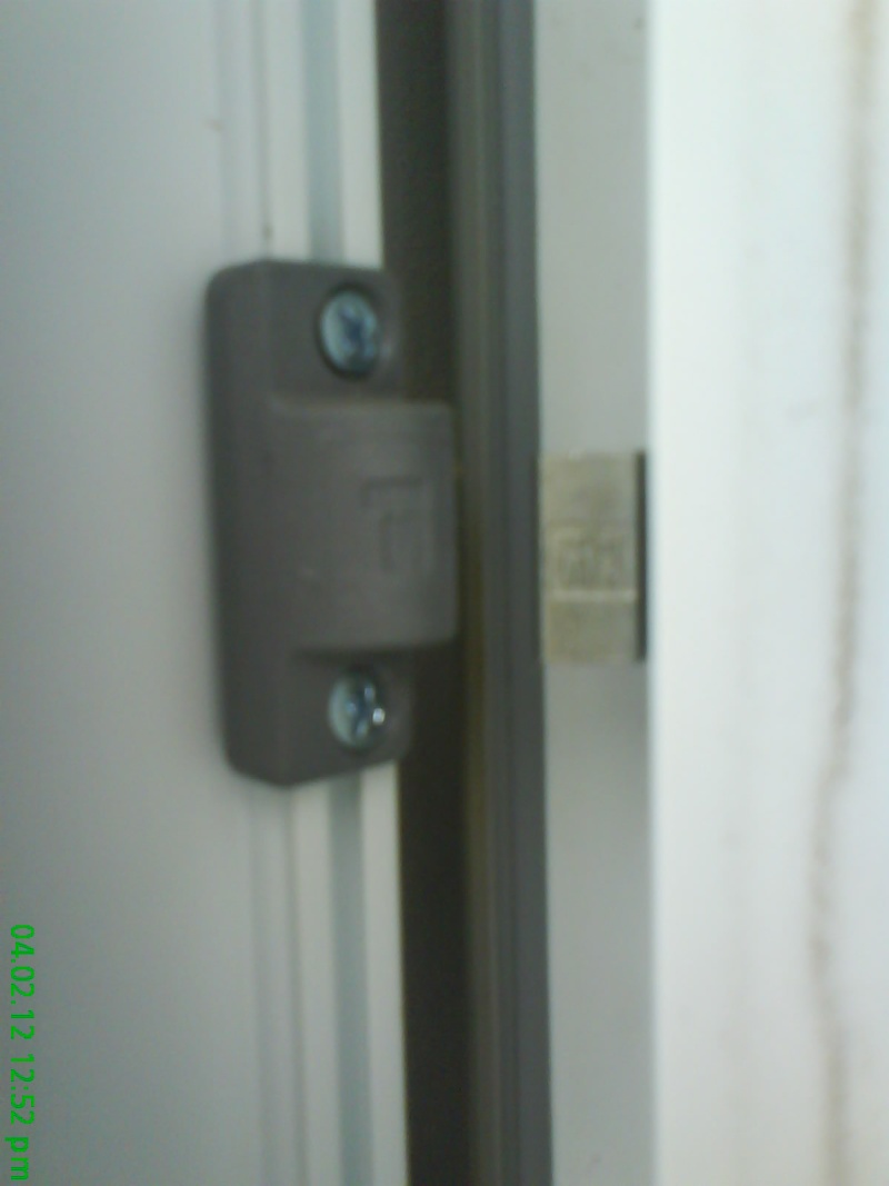

Само да вметна,че тази скрита панта се регулира от елемента на крилото,има шестограм,чрез който елемента се издава навън за по-силно притискане. За да се преработи обковът в двуосен - самият механизъм не е скъп,обаче труда и транспорта..ако ще сменяш механизма с идеята,че духането ще изчезне е безсмислено. Няма никаква пречка този да се регулира и да работи безпроблемно.

Стягах едно работи по дограмата,май вече не усещам да духа.Но на силен вятър ще си проличи ;) Благодаря за помоща
Скритата панта работи на принципа да се хванеш за косата и да се повдигнеш.
Интересен би бил аргумента на това твърдение.
yasen22 - напреднал
Скритите панти не вършат добра работа. Колкото и да се регулират нямат сила да притискат достатъчно крилото към касата. Особено ако касата е деформирана от слънцето.Все по-често производителите пестят от метални усилители които се слагат в профила. А и да слагат е от най-слабите защото са по-евтини. Виждал съм дограма зверски деформирана от слънцето няма да казвам на коя фирма. Криви се предимно цветната пластмаса за това на мен съм си сложил бяло.
