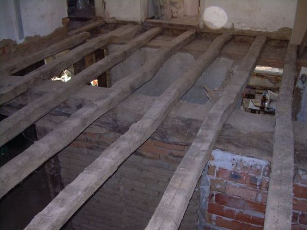

Тоя въпрос се решава веднъж и завинаги или поне до изчерпване на екстлоатационните възможности на старата къща! Вика се един арматурист,който да нареди арматура,достатъчно яка ,с усилители вкопани в зида,със скрити греди и другите тънкости,характерни за една етажна плоча,която ще се излее върху съществуващия под,използван за оставащ кофраж.Отдолу на няколко подходящи места се подпира с подпори за месец -два,които после може да се махнат,ако пречат на търкалянето на бъчвите.Дебелината на плочата 7-8 см от бетон В 20 е напълно достатъчна.Краищата на плочата трябва да влизат и лежат в зида поне на 10 -12см.После за спиране на топлото да не бяга от стаята върху плочата може да се реди стиропор 3-4 см и т.н.
Също е решение но не е задължително въпрос на личен избор.
Разбира се,че не е задължително Бат Иво ,само дето задължителното ще си дойде само и като правило в най-неподходящото време ,като се срути гредореда от собствената си тежест ,прояден от гадинките.Тогава вече задължителното ще е и доста скъпо занимание. Затова казах,че това се прави веднъж и се забравя!
Опс....!Гредата пак ще падне от собствената си тежест(проядената) нищо че има плоча върху нея! :mrgreen: П.п. накратко казано гредореда остава като декоративен .........както служи и за кофраж при отливането на плочата но не е захванат за нея.Може обаче да реши проблема с навиване на винтове в горната част на гредите които ще захване в последствие бетона. :weedman:

Може и така да се реши, или с винтове или с пирони 10-ки,които остават в бетона и държат отдолу гредореда.

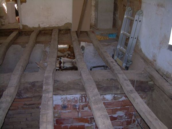

Колеги, на зор съм.Давайте съвети,че тая стара къща ми разказа играта .
Дюшемето го махнах.Изхвърлих всичката кал и слама.Дъските под гредите съшо махнах ,защото бяха като тор.Останаха само гредите.През средата на стаята минава много солидна греда от граница която е стъпила от едната страна на каменен зид от основите на къщата, а от другата на два метра под гредата надлъжен зид от тухли.Гредите също ще махна защото гоня ниво
Ще е с плоча както Фло препоръча ,но ми е нужен съвет.Каква да бъде дебелината като се има в предвид, че ще има подово.?Възможно ли е плочата да е около5-6 см?Имам в предвид ,че и подовото ще е около 6-7см.Каква арматура.Стаята е около 16м3.За сега така изглежда
Вие сте!Благодаря!
ferrari4456 - специалист
6-7 см плоча трудно ще стане, това е колкото една по-дебела замазка.Извикай си арматурист и може би архитект.Преди време един приятел го игра това, но махна изцяло гредите и дигна кофраж и изля 12см плоча, по предвидени 15см, но заради теглото се намали на 12см.

Ако тези греди са здрави накови плоскости
http://www.rigips-bg.com/suho-stroitels ... a-zdravina
Отгоре заливка с полистиролбетон, каквато дебелина искаш. Полистиролбетона няма да позволи топлината от подовото да се разпространи надолу, а ще имаш и добра шумоизолация.
Мамка му ,не мога да си представя плоча 12см +7см подово на 16 м3 стая стъпила на 3 стени през 2м. Няма и 2м.При това два реда арматура-на плочата и подовото.

Помисли за вариант с LT-ламарина по системата с оставящ кофраж.

VLADO66 ,обясни малко повече за тая ламарина.Дай линк
VLADO66 - майстор
http://www.youtube.com/watch?v=a3Qx1-ZTYYQ Не мисли че можеш да минеш без конструктор да ти изчисли дебелината на плочата и арматурата :wink: Ето ти един линк http://www.zkg.bg/bg/products.php?headt ... ategory=72
krasen1 - специалист
Колега преди 8г. направих същото удома.Плоча 8см. стъпва на 4-те зида по 15см.На мястото на дебелата греда трегер 25/25.Площа беше към 45квадрата.
