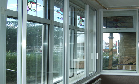

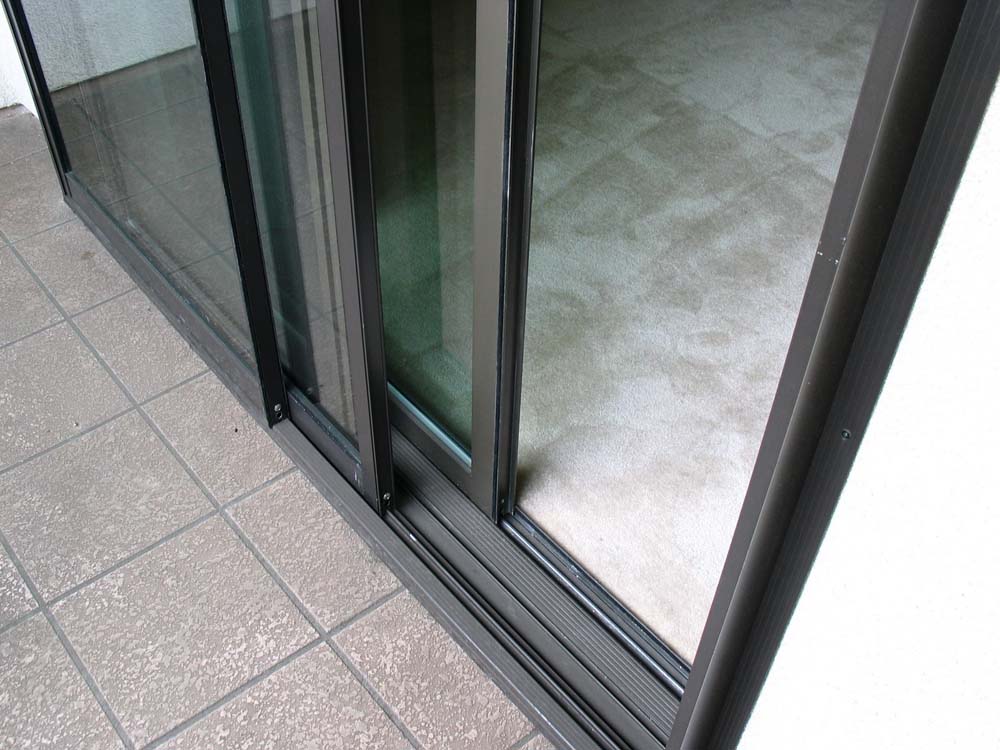

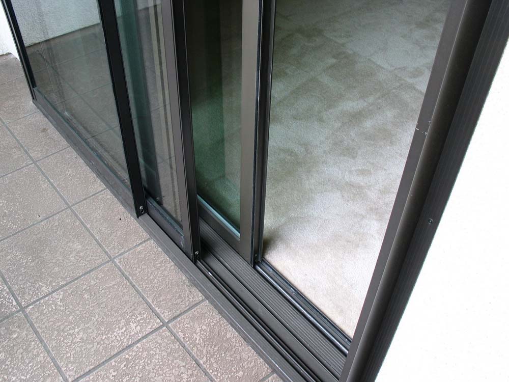

BLUEPUPIL-2 - специалист
Звукоизолацията на тройният стъклопакет, въпреки трите стъкла с различна дебелина, е недостатъчна, защото разстоянието между стъклата е малко. Акустичното правило гласи, че колкото разстоянието между стъклата е по-голямо ,толкова повече намалява пропуснатия звук. Решението, което се ползва е два обикновени стъклопакета с различни дебелини на стъклата, монтирани на отделни профили и разстояние между тях от мин. 10см, като в някой случаи, ако сградата позволява това разтояние достига до 1 метър т.е. две дограми една след друга. И въпреки, че въздуха между двете дограми не е херметично затворен, като в стъклопакет, то според мен топлоизолационните качества на предложеното решение, ще бъдат по-високи от тези на тройният стъклопакет. По отношение на споменатите вибрации от трафика, дограмата няма нищо общо и при нови сгради има решения на ниво фундиране.
