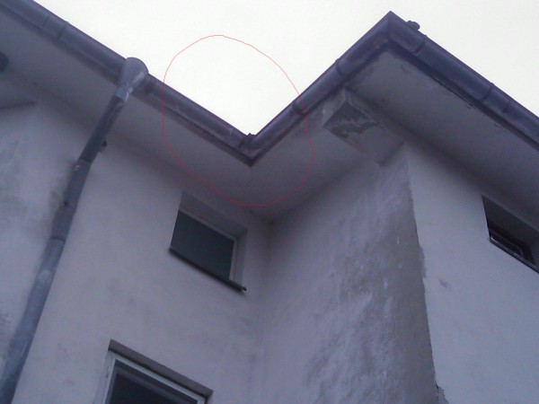

tetomaster - специалист
georgebg написа:
къде имам улама - виж не съм специалист, но съм се качвал на покрива - имам едно право било и от него два ската - горе долу в съотношение 1:2 като дължина, естествено края на скатовете следва профила на къщата т.е. постигане на еднаква стряха, но никъде нямам чупки по повърхността и на двата ската - т.е. покрива е от две плоскости.
Цокъла е 3-4 см. и ако сложа изолация той ще се окаже по-навътре ...
Това тук каква е?
IMAG0094 (600 x 450).jpg (37.4 KиБ) Видяна 6484 пъти

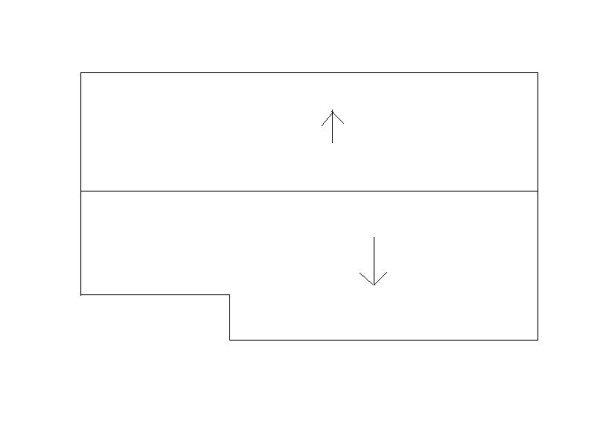

Или така?
variant (600 x 430).jpg (9.54 KиБ) Видяна 6481 пъти
georgebg - специалист
точно така е а защо е сложен улук по наклона нямам обяснение :shock:
