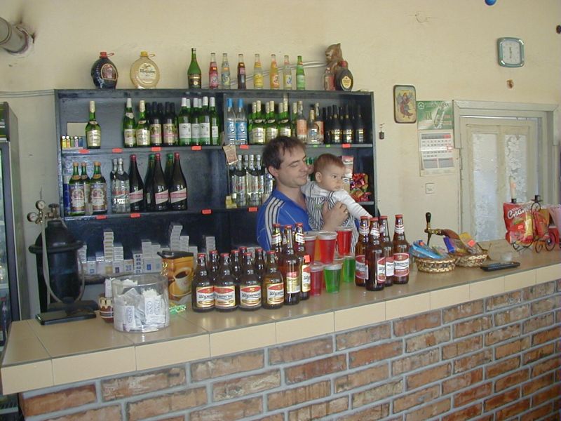

съгласен съм с колегата от горния пост. преди 6-7 години ми се наложи да фугирам с теракол два зидани барплота от тухли. на първия се мъчих с една шпакличка-то се цапа, върви бавно....
. за втория по идея на брат ми (той е по идеите
) отръпнах със зъби ъгъла на една торба от гасена вар( дебел полиетилен), напълних я с теракол и като сладкар върху торта .... -стана лесно, бързо и чисто. после залаждаш с пръст( задължително в ръкавица, че строителните материали изяждат кожата до кръв). ето това е женска работа- работа със сладкарски шприц -за спокойни и старателни хора
