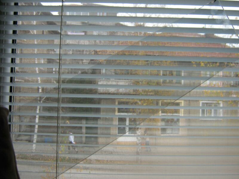

Ето нагледно това, което обясних по-горе:
К-стъкло на фона на обикновено

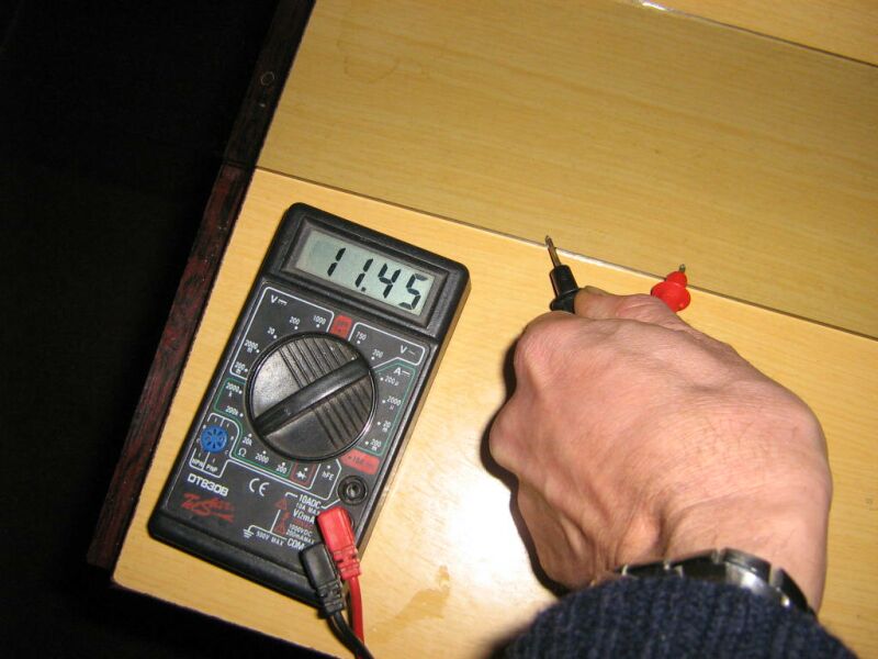

Проводимостта на слоя

:) :) :) Еваала, сега вече нема лабаво, ако ме метнат с КА стъклото ще стане боя!!!

Слага се отвътре на пакета, за да е защитен металния слой. Парчето, което съм снимал си личи където е пипано с пръсти слоя се е повредил. Това с мултицета съм го дал като инфо. Иначе при добро желание може да се бръкне и на готов пакет, но няма смисъл.
