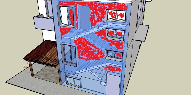

zmeios разбрах за отоплението, прав си. Много моля за мнение Тани, Master Kenobi и 8180. Ако съм пропуснал някой от специалистите, предварително се извинявам.
pipbel - майстор
Ако ше отопляваш стълбището- лепи 5 см фибран навсякъде (не забравяй тавана му!)
Ако не - слагай само откъм стаите
Ето долу какви са новите изисквания за ТП в твоя случай, ти си решаваш.

merakliq,
Поглеждам темата ти и общо взето съм съгласен с мненията на колегите.
Това дето ни пишеш специалисти не е така - всички се учим и имахме доброто желание да съберем и радактираме на едно место изписаното по въпроса. Мастер Кен почти не се мярка вече тук или поне с това име.
На pipbel можеш сериозно да се довериеш - доста неща построи човека и всичко след сериозни проучвания и консултации.
Виж това бих го помолил да уточни:
"Ако ше отопляваш стълбището- лепи 5 см фибран навсякъде (не забравяй тавана му!)"
Твоят случай е сравнително сложен. Или правиш сериозна ТИ на външните стени и разглеждаш стълбището като "отопляемо" с необходимите доп. разходи (както пише колегата zmeios). Според мен тук може и да се спести изолирането на стаите (Докторе ???).
Другият вар. е изолираш стаите и лишаваш стълбището и от топлината, която сега преминава от стаите.
И в двата случая обръщаш внимание на всички термомостове, което май е най-сложното, както винаги при вътрешна ТИ.
И в двата случая (особено втория) трябва да се следи влажностния режим, според достигнатите температури - главно да се пази стълбището от вътрешната влага. Ако няма начин - някакво проветряване/вентилация.
Хубавата новина е, че според мен, каквото и да направиш все ще има някаква файда и не се сещам за вариант, при който да стане по-лошо.
Като се спреш на нещо, сподели тук за допълнително обсъждане и подобрения.

Наистина благодаря за изчерпателния отговор. Относно влажността в стълбището - не мисля, че има такава. Проветрението според мен се осъществява, безпрепятствено от входната врата и дограмата, която е в повече и на много години.
Четвъртото рамо води към таванско помещение. Едната част от тавана което е пригодено за жилищно, но не се отоплява. Другата е "черен" таван.
Първия етаж е почти неотопляем, или иначе казано се отоплява една стая, непостоянно и тя не лепната за стълбищната клетка.
По скоро искам да се решат проблемите с изолацията на втория жилищен етаж.
След дадените ми предложения мисля, че ще се спра на ТИ с 5 см фибран по стените граничещи с жилищните помещения на първия и втори, както съм показал на модела. Нямам възможност да отоплявам стълбището, въпреки че съм съгласен със zmeios. Незнам дали не трябва да залепя ТИ и на таваните на стълбищните площадки, тъй като нали те са свързани с плочата на етажа.
Може би трябва да помисля за вътрешна ТИ по подове и тавани, както и за вътрешна Т изолация на външните стени, но мислех да пусна друга тема - Имам предвид цялостно или почти цялостно решение за стените, пода и тавана.....

8180 - майстор
Здрасти Мераклия,
Гложди ме твоя случай - определено ми е сложен.
Съветите на Пипбел са за "на 100%" - просто той има мерак и възможност да си го позволи. Все се надявам да погледне въпросчетата, дето му ги сложих по-горе - къде може да се направи компромис.
Едно на друго и аз скланям на изолация само на вътрешните стени (дори и комбинирано вътрешно+външно) - другото отива доста разточително. Хубаво е, че нямаш влага на стълбището и можеш да го направиш още по-студено, освен ако съпругата не иска да го ползва за цветя, например.
Проблем са обаче термомостовете (предполагам се ориентираш - хоризонтални и вертикални), особено тези по двете тесни фасади на стълбището - там доброто решение е да се излезе навън от стаите с поне 50-60см. топлоизолация от ДВЕТЕ страни. По вертикалите това, явно няма да стане отвън. Гледам и стълбището ти е "нагласено" вече - едва ли ще го разтуриш.
Сериозен проблем (дори основен, както писа Пипбел) са таваните, по което можеш да поработиш дори и сега.

merakliq - специалист
Благодаря 8180,
имаш предвид таваните на стълбищните площадки за които и pipbel говори, нали? Може би и таваните на стълбищните рамена. Преди бях писал, че може би трябва да се обработят и стъпалата, които са с мозайка.
В стаята, която е лепната за стълбището съм склонен на комбинация вътрешна + външна ТИ (имам предвид, че външната ще се явява тази по стените на стълбището). Ако сложа по външната и граничещата със стълбището стена на стаята вътрешна ТИ, тя отново XPS ли трябва да е? Мисля, че не - може би стиропор. Ще отнема много място с ГК и вата.
Обаче пък тук се нарушават принципите, тъй като фибрана трябва да е към топлата страна.
Темата, която ми прати съм чел внимателно и да ти кажа след като я прочетох още веднъж, съвсем се оплетох за моя случай. В случая на Живко, той търси цялостно решение, а аз половинчато поради липса на средства за съжаление.
Извинявам се предварително, ако съм написал някаква глупост със схемата вътрешна и външна ТИ.
Дали пък, ако се изолира подът, външните стени и тавана на стаята граничеща със стълбището няма да се постигне същия ефект? Но пък в този случай ме е страх от поява на конденз в ъглите и от това, че стаята и без това е малка и ше се отнеме от жилищната и площ.

8180 - майстор
merakliq написа:
Приятелю нещо се оплете - това зачерненото си е ВЪТРЕШНА ТИ ОТКЪМ ТОПЛАТА СТРАНА и по науките трябва да е Фибран. Не се впрягай много за това - може да се дообмисли и дори да се сметне дали ще има съществен проблем със стиропор и читав латекс/грунд (заради бюджета).
За таваните - при възможност е добре да се изолират ТАВАНИТЕ НА СТАИТЕ - там дискусията при Живко важи и вероятно ще е най-икономично да се направи отгоре в таванското (ако може). При него дискутирахме, че вертикалните стени ВЪВ таванското също се явяват термостове, но при него има външна ТИ там и с лека добавка отвътре нещата заспиват. При теб няма външна и си е компромис.
Площадките и рамената също са мостове, но се въздържам да мисля за изолация по вече готовите стъпала, мозайки, площадки - скъпо! Виж отдолу е по-лек проблема, но ако се добави и вътрешна (във стаите) с лек компромис може да се спести ТИ на хоризонталните и наклонените участъци по стълбището, с изключение на тези, които са продължение на таваните на твоя етаж.
Подовете на стаите са екстра, която вероятно е разточителна при теб.
Сериозен проблем очаквам от вертикалната стена при терасата и фасадата към улицата.
В резултат, май го писах, в твоя случай бих помислил за по-сериозна (и по възможност ЦЯЛОСТНА) вътрешна ТИ за стените (външни и към стълбището) и таваните. Ако таваните се изолират отгоре, трябва да се огледат термомостовете от горната плоча.
