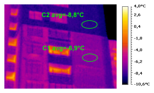

hygro - майстор
ЕПК с външни панели. Горните етажи изолирани с 40mm EPS. Външна температура -9,8°C. Изолираните повърхности имат с един градус над температурата на въздуха, а голия панел - три пъти повече.

dundurma - специалист
hygro написа:
каква е логиката :? :? :?

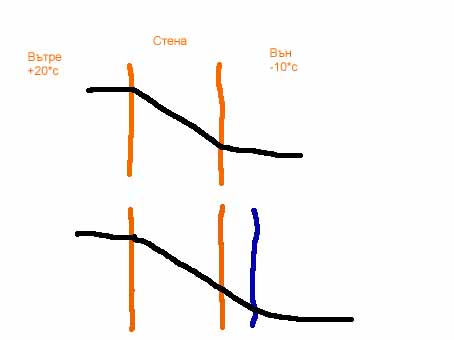

torbalan - Дървен философ
там, където има изолация - температурата на външната повърхност на стената е по-ниска...
тъй, като количеството топлина, което губим е право пропорционално на температурната разлика (стена - околен въздух) - загубите са по-малки....
там където няма изолация - температурата на стената е по-висока - съответно и загубите по-големи...
нали за това слагаме изолации - да отдалечим студа от нас ;)
edit:
на рисунката съм се опитал да покажа как пада температурата
в горния случай без изолация
а в долния - с изолация...
изолацията е препиатствие (съпротивление) по пътя на топлината...
същото ще е ако притворим крана на чешмата - водата тече по-бавно ;)
Untitled-1 copy.jpg (18.69 KиБ) Видяна 5395 пъти
8180 - майстор
dundurma написа:
hygro написа:
Абе логиката и посоката на нещата са верни - мен порядъкът на разликата ме смущава.
Излиза, че с 4см ТИ пестим 1,3W/m2 - вместо без изолация 28,8 W/m2*K имаме 26,9 W/m2*K - при вътрешна 20оС. (Хигро, май ~0,05 ПЪТИ!)
Ако не греша, тази изолация ще покрие цената си след повече от 50 год.
Моля поправете ме, че съм изумен и аз! :?
hygro - майстор
В случая на база на термографията съдя единствено за топлообмена между граничната повърхност на сградата и външната среда. Доколкото и конвекцията, кондукцията и излъчването зависят от температурната разлика, в случай че приема за еднакви свойствата на мазилката върху панела и върху топлоизолацията, мога да твърдя, че голият панел има в пъти по-голяма топлозагуба. Каква е стойността на загубния топлинен поток, може да се съди само косвено.
На горния обект загубите през панела са най-малкото зло - през уплътненията на дограмите на балкона изтича основното количество топлина.
8180 - майстор
hygro написа:
На мен лично ми идва в повече, особено почерненото ми е крайно неясно, дори с пояснението за повърхностните ефекти (за мен ново или недомислено досега). В тази връзка какво мерим при прозорците?
И изобщо, ако може, ми е интересен практическият смисъл на подобни, нерядко срещани картинки.
