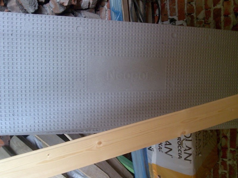

Ами и аз не знам какво да правя,предстои ми другият месец полагане на топлоизолация на новопостроена къща и ми предложиха -Dalmatina.Първоначално смятах да слагам EPS на Austrotherm-7 см ,плътност 20-22кг.Предложиха ми и Неопор,мислих и за каменна вата и така се оплетох като пате в кълчища.Само за мазилката съм сигурна ,4е искам силиконова. :?

Тва с екранираните лъчения е страшен пунт.Факт за неопора обаче са 25-те кила при перфектна повърхност за работа в сравнение с другия тежък вариант-XPS.Последно слагах на мансардата тези листа,

2. Неопор е запазена марка за СУРОВИНА, но не и за ТИ материали. Кой каква ТИ произвежда от нея, трябва да се уточни при решенията. По същество се води EPS и СТАВА за външна ТИ. Допълнителните радио/радиационни свойства - всеки си преценява дали му трябват, че да ги плаща.
Апропо, имаше сведения от колеги за проблеми с монтажа на Неопор в горещо време и на слънчеви стени (заради сивия цвят).
3. Не съм достатъчно компетентен в практиката - защо на Спокойният му трябват "тежки" плочи, но сравнението, което прави - Фибран/Неопор не е достатъчно коректно. Фибранът НЕ СЕ препоръчва за външна ТИ.
Демек, ако става дума за ВЪНШНА ТИ, трябва да се предпочете някакъв фасаден EPS - марка, плътност и др. екстри - са дискусионни, според парите и предпочитанията на майсторите.
