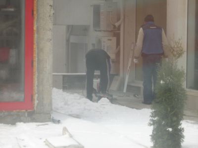

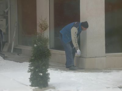

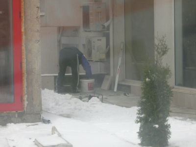

Здравейте,сутринта видях едни работливи хора и реших да ги снимам.
Санират си хората ,а навън е -6*.

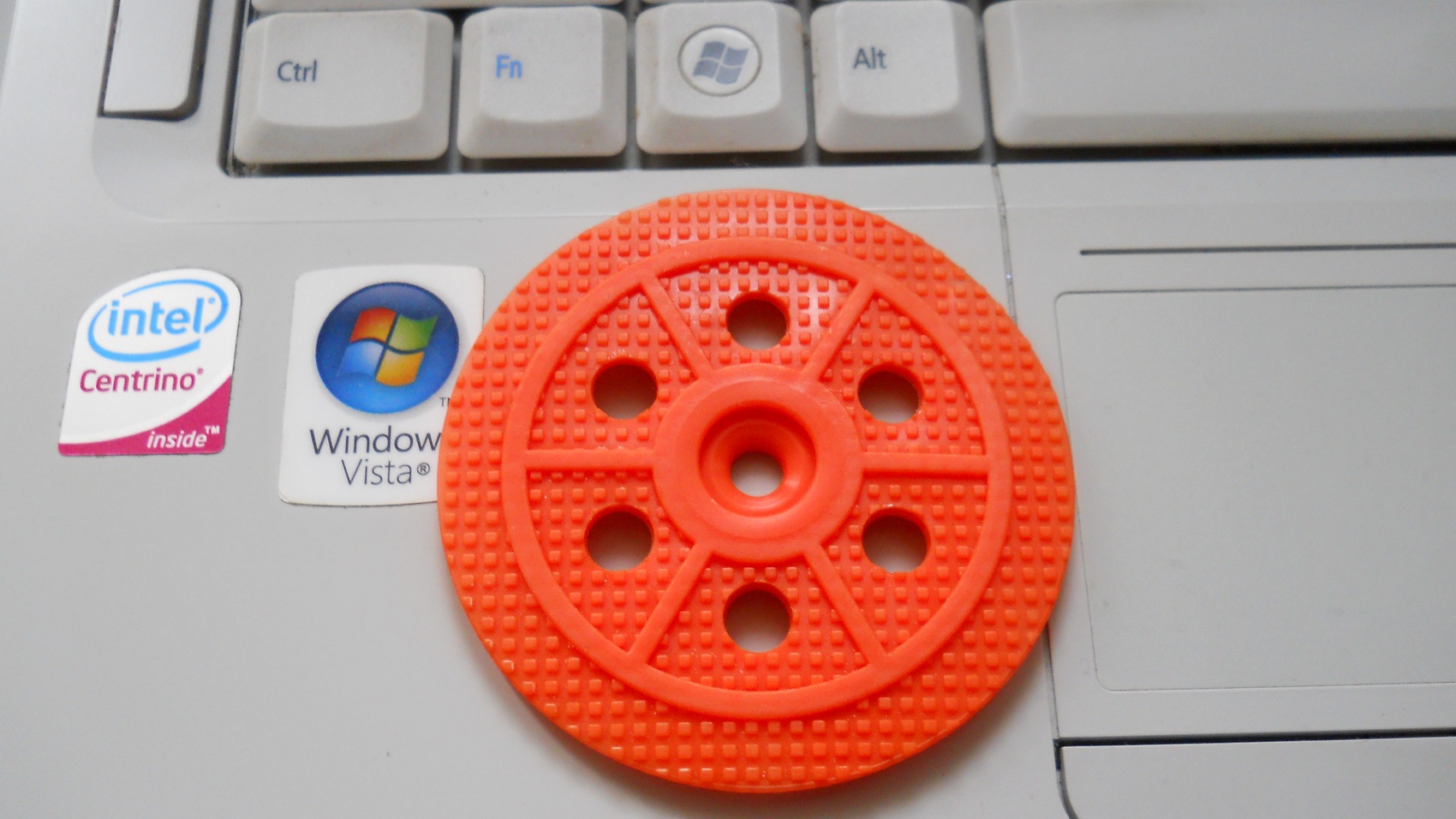

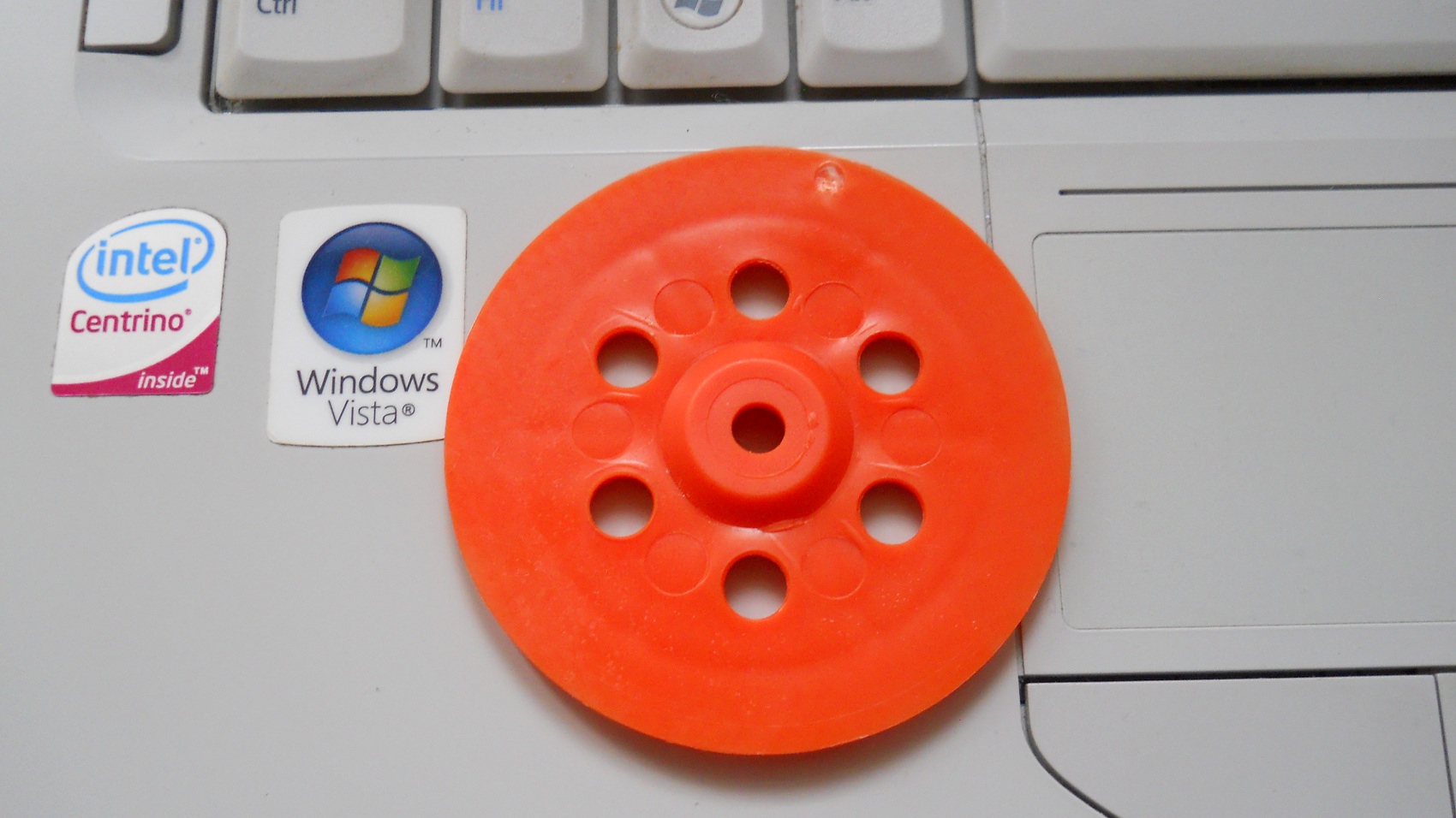

Да кача една снимка за тези,които не знаят,как се укрепва стериопор залепен в/у дървени части.Ето с това.Винта според дебелината на изолацията.
