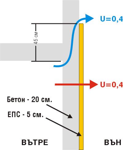

По повод твърдението, че е достатъчно малко да се спуснем и вдигнем от нивото на апартамента с външната изолация, за да прекъснем термомостовете .... това е просто несериозно твърдение. 8180, помисли малко - цялата стена е подложена на външното температурно влияние, ти си изолирал една малка част и се опитваш да твърдиш, че не продължаваш да отопляваш Космоса, а си си решил проблема ?!?! Топлообмен - много важен термин. Означава стремежа за уеднаквяване на температурата в една среда. Стената е средата и колкото и да загряваш едан част от нея, тя непрекъснато ще отдава топлина на по-студената част. С други думи - решението за външна топлоизолация има смисъл, само и единственно, ако и тя се прави цялостно и не се оставят никакви термомостове.

8180 - майстор
Pooh написа:
Колега,
Ето едно пояснение:
П.П. С извинениея пред колегите имам грешка - картинката като числа е по-скоро за тухлен зид. За бетон отстъпите трябва да са доста повече, което не променя характера на нещата. Според характеристиките на материалите, варирайки с дебелината можем да получим едно и също U и да елеминираме влиянието на термомостовете. При вътрешна ТИ там също трябва да се усили изолацията.
