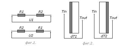

Фиг.1. и фиг.2. покават съвсем точно какво се се има предвид, че мястото на изолацията (последователността на преградите вмногослойна стена), няма нищо общо с общия температурен пад на преградата (стената), или има точно толкова колкото последователността на свързване на резисторите в една последователна електрическа верига има към общия пад на напрежение.
Очевидно е, че:
1). U1 = U2, така както,
2). dT1 = dT2.
Както обещах се връщаме обратно към температурните падове в изолирана стена, как точно мястото на полагане на изолационният слой има отношение към това в следващата серия, но в картинки, за да е ясно.
to be Continue . . .
Ето ги и картинките

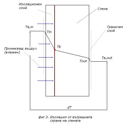

А сега и малко коментари, на фиг.3. както се вижда основният температурен пад се пада в изолационният слой, проблемното място е граничцата между изолационният слой и стената в случай, че изолационният материал е паропропусклив. Достигащият влажен въздух до повърхността на стената се охлажда до нейната повърхностна температура, генерирането на влага започва при температура Тb по ниска от температурата на оросяване (температура на оросяване няма да обяснявам, защото hygro, да е жив и здрав, е обяснил много добре).
Ето това е проблема, който може да възникне при паропропусклива изолация положена от вътрешната страна на стената (отбелязано е с червено).
Затова при изолиране отвътре трябва да се подбират материали с ниска паропропускливост - по тоя въпро толкова!

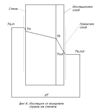

На Фиг.4. се вижда изолирана стена с изолацоинен слой, положен отвън. Там този възможен проблем не е възможен, пределно ясно се вижда защо.
Изолацията отвътре с паропропускливи материали не е абсолютна гаранция за възникване на проблем с генериране на влага, но е, абсолютно категорично предпоставка за това и е желателно да се избягва.
В крайна сметка всеки сам преценява какво е удачно за него.
Успех.
Изолация отвън
Изолация отвътре
Не се вижда "пределно ясно" и в двете картинки.
Условието за конденз на това место си го казал другаде приблизително вярно:
"Достигащият влажен въздух (вероятно имаш превид водни пари) до повърхността на стената се охлажда до нейната повърхностна температура, генерирането на влага (вероятно имаш предвид вода/роса) започва при температура Тb по ниска от температурата на оросяване (температура на оросяване няма да обяснявам, защото hygro, да е жив и здрав, е обяснил много добре)."
По Tb горе-долу е вярно, НО Tb ЗАВИСИ ОТ КОНЦЕНТРАЦИЯТА (абсолютната влажност) В ТАЗИ ТОЧКА (и аз благодаря на Хигро).
Влажностното състояние на всяка точка пък, зависи от паропропускливите свойства на матер. до и след нея - да не давам трети примери (с басейна и двете тръби).
Та, там (фиг.4) "този проблем" СЪЩО Е ВЪЗМОЖЕН - при достатъчно висока концентрация на водни пари и достатъчно ниска температура!
"Достигащият въздух", обикновено, няма нищо общо тук - изобщо НЕ ТРЯБВА да преминава, достига и т.н. тези повърхности - и по др. съображения (топлоносител).
Е те с това, като извод напълно съгласен, особено ако се каже, (по-просто):
Вътрешна ТИ с пароПРОпускливи материали е рискована, а такива са вата и ЕПС (за разлика от Фибрана). Ако се налага използването на първите, може да възникне необходимост от специални мерки за ПАРОИЗОЛАЦИЯ.
