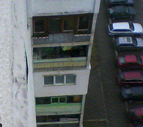

Доста отдавна ти бях направил една снимка, 'ма съм забравил, та сега се сетих. Снимката е от 15-тия етаж на съседа под мен. Да те питам - сега какво да я прави тая дупка. Аз като се изолирам, 'ше се оправи, ма ако не бях купил аз апартамента отгоре :).
Инак като погледнеш от земята, на 15-тия 'сичко е ток :) .
Етоооо . . . без козирка . . .

Matchless,ако имаш проблем с махането на козирка,(макар и невиждам много смисъл в това),дупчиш с перфоратора направо върху пирондюбела с Ф 6 .Яде го като топъл хляб.Пада за секунди и профила изобщо не го пипаш.Ако някой ги е закривявал,понеже се е опитвал да хване по-голяма площ с едно пускане и ги е дупчил недостатъчно....това вече е друг въпрос.Грешка е да се лепи от началото на фугата.Почти всички искат козирки,затова настоявайте да застъпят горната фуга минимум 5 см. или не ви мърда течът от нея след разпробиването за козирката.Виждал съм какви ли не кретени да висят.

Ами доколкото виждам от снимката отгоре изолацията е напълнена с лепило и е оформена под ъгъл и не е загърната с мрежа.Аз пускам изолацията да захапе малко повече отгоре и режа самата изолация под ъгъл,след това мрежата я пускам да захапе и от самият бетон.Само един път съм попадал на козирка и тя беше нагъната,с изкривени дюбели,че имаше и два метални:)Пък да няма смисъл да я махам за да продължа нагоре...аз смятам ,че има.Бе както и да е,щом ви успокояват козирките ги слагаите.
