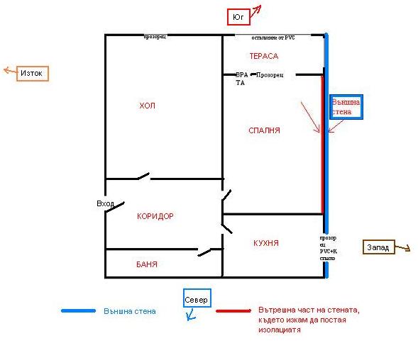

1. Насочих се към стиропора понеже казаха че диша и е хубаво да се слага отвътре.
1.1. Деблина на стените:
- Кухня 38 см. от които 2см груба мазилка, 5 мм. шпакловка (Мрежа, теракол и сатен гипс), 1мм. боя (латекс).
- Хол 32 см. 28 см два реда тухли единички, 4,5 см груба мазилка и груба шпакловка от преди години и терколова шпакловка + сатен гипс + боя 5 мм.
2. Старата дограма е дървена и е в добро състояние. Не искам да я сменям понеже знам че диша и намлява риска от появата на мухъл (Доколкото знам).
3. За дебелината на изолацията разбрах, благодаря че ме светна по въпроса.
4. Постарах се да допълня скицата и да означа посоките. Под понятието крайна стая имах на впредвид че на запад (означено на скицата) няма повече сгради и предградия т.е. крайна стена на апаратмента, Като към крайната стена са включени западната част на кухнята и спалнята, именно тази стена искам да я изолирам, понеже студеното идва от там (означено със синя линия).
5. За терасата проблема го открих има течове.
6. Сградата е строена 1990 - 1991 г. ако не ме лъже паметта (тогава бях малък :-D );
Ето я и скицата
Надявам се този път да се разбира, кое къде е.
П.П. Южната (лицевата) част на апартамента има ли смисъл да и правя изолация, понеже отвън не е измазано и се виждат тухлите, тя е на хола и терасата.

ОК, мерси, за подробностите.
Бая дебели стени имаш (и в кухнята е тухла, нали - какви тухли ако знаеш), по-късно ще опитам да сметна изолацията за тях.
А до тогава, кажи каква точно е дограмата? Явно не е стъклопакет - двукатна ли е (отваряш последователно два прозореца), или двуслойна, слепена (като на панелките).

В случая аз трябва да балгодаря и наистина Благодаря за вниманието което оъделяте за мен.
В спалнята, значи те са едни бели блокчета приличащи на тухли, нещо като ютонг, понеже като правихме дупки по тях много леко се справихме с обикновена дрелка, на самото свредло имаше бял прах и такъв излезе и от дупката по време на дупченето де. Отвънка на тези "тухли" има развтор и е с вълнообразна форма т.е. силнята лента от скицата.
В кухнята пак е тухла като на хола, понеже те имат обща стена (синята лента) и от вътре залепих стиропор 2 см. Прозореца е ot PVC дограма с К-стъкло, разделен е на две и се отваря едното крило.
В хола са си тухли единички два реда един до друг, поставени в легнало положение.
Дограмата в спалнята и хола е двуслойна, слепена.
И още веднъж благодаря сърдечно за вниманието и търпението ви.

Защо "нещо като итонг", може ли да е точно итонг? 90-91 год. ги правеха тези изпълнения - итонг на външна стена. Сега май вече не.
И да уточним:
- ВЪНШНАТА стена на хола е 32 см от два реда тухли единички. Така ли?
- Синята линия е калкан (външна стена)
- Синята линия на спалнята ли е "нещо като итонг"?
- Доколкото разбирам, терасата на спалнята е остъклявана после с ПВЦ. Другият прозорец си стои, нали? Някой зидал ли е ЗАПАДНАТА страна на терасата и с какво?
- Кухнята май е била с балкон и после и той е усвоен. Ако е така вие ли сте зидали 38 см външна стена (по синята линия) От какво е зида?
А това съвсем ме обърка:
volverine написа:
Къде кухнята и хола имат обща стена?!
Къде е лепен стиропор?

volverine - специалист
Незнам дали точно е ютонг или не, на това не мога да ти отговоря, съжалявам.
Да стената на хола е 32 см. от тухли единички, 32 см с мазилката и тухлите, отвътре на тази стена има също стиропор 2 см.
Синята лента е калкан, който е разположен в/у ютонга от външната му страна.
Да терасата на спалнята е остъклена впоследствие с PVC дограма и другия прозорец си стои. Западната страна на терасата не е зидана, аз просто я закрих от долната част с поликарбон и фибран, фибрана е измазан с теракол и латекс накрая. (и влиза вода от някъде да е..а, но ще го оправя това, затова се получава конденза).
НЕ кухнята не е била с балкон и нищо не е усвоявано. Прекънатата част на синята лента на стената на кухнята е прозорец с PVC дограма и К-стъкло.
Грешката е моя кухнята и спалнята имат обща стена (синята линия), а НЕ кухнята и хола. И стирпор има също така от вътрешната страна на стената на кухнята 2 см.

Ще изчакам да се изяснят окончателно западна и южна стена на въпросната спалня.
Ако на запад е еднотипна с кухнята, вероятнотно мерките за кухнята ще сработят.
От юг трябва окончателно да се види теч-конденз?
Искам да направя ТИ понеже в спалнатя е малко по-студено от хола, не ги сравнявам, понеже няма място за сравнение едната е вътрешна стая а другата е с крайна западна стена.
В кухнята се топли само от готварската печка, т.е. според мен има ефект от вътрешната ТИ и от К стъклопакета.
П.П. Южната част на спалнята на практика е терасата, а западната стена на спалнята е крайната на апартамента и след нея няма нищо. Няма други сгради и тем подобни.
