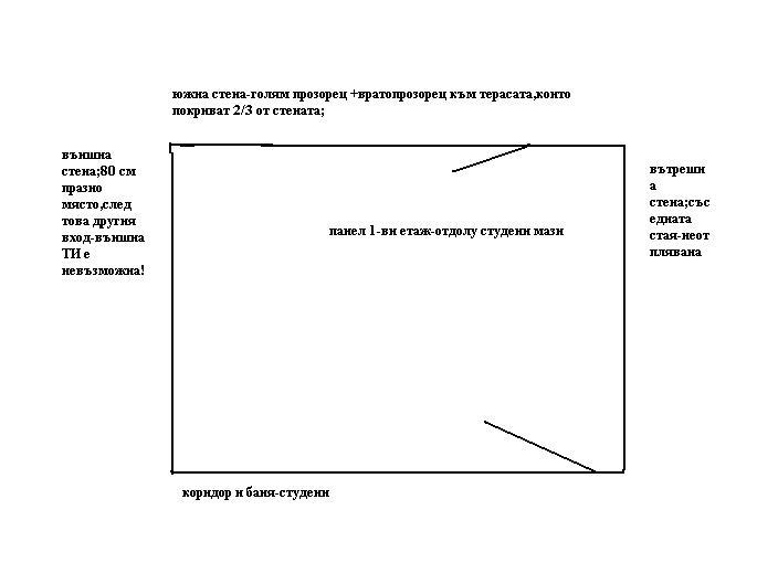

от дотук написаното,навярно си мислите,че съм фен на вътрешнатаТИ :lol: но не е така...и въпреки това,ми се струва,че тя ще е много по-удачна от външна и в спалнята ми:панел първи етаж,юг.ако правя външна,ще сложа само около прозореца и вратопрозореца.да,но на мен ми тегли най-вече от пода,едната външна стена,която не мога да топлоизолирам,двете вътрешни стени,които граничат с неотоплявани помещения,и неуплътнената дървена дограма-така че си мисля,вътрешната ТИ е много често по-удачна...

В общи лини сме на едзно менение.

Според мен, за този сценарий няма съществено значение къде точно е ТИ и каква.

Прочетох и др. ти пост, но не го коментирам засега, за да не се повтарям. Там вече трябва да се въведат понятия термомост и преградна стена към неотопляемо.
Първото е гадно, а второто все пак е по-добро от външна стена.
