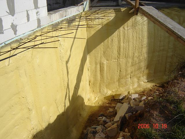

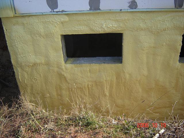

Здравей,
Правиха ми такава изолация на основите. Част от промоция. Засега съм доволен. Ако имаш конкретни въпроси питай.
FMaster - специалист
Аз имам конкретен въпрос ... От какво точно си доволен засега ? :?
Добре, че е било промоция, иначе щеше да си един от всички дето си плащат без да има за какво! Това дето са ти го сътворили на основите няма общо с топлоизолация. Някой е пробвал да види как се нанася равномерно пяна за топлоизолация ... наистина има такава! Може да не си разбрал, данеби да са го направили за хидроизолация :lol: :roll:
