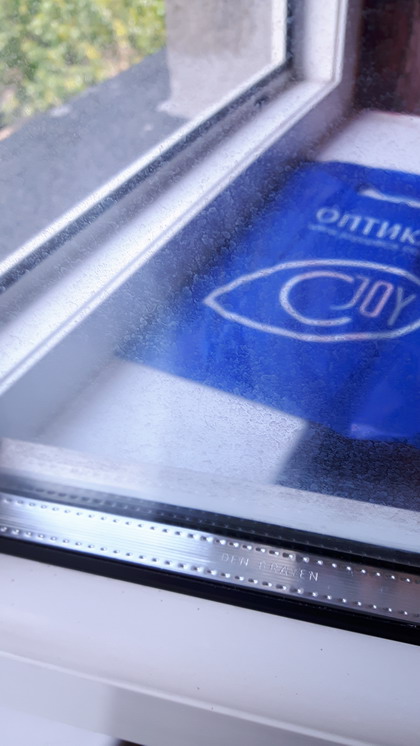

kozl - майстор
Капчиран стъклопакет.jpg (77.53 KиБ) Видяна 2938 пъти
Появи се проблем. Нема измиване с препарат за стъкло, с меглио, с некакъв лидълски препарат за отстраняване на варовик.
Стъклопакета е така от външната страна на височина 30-40 см. Вероятно от отскачащите капки от мозаечния подпрозоречен плот.
Интересното е, че в другата стая, в която прозорците са по продължението на същия подпрозоречен плот и са с две години по-дърти - наслагванията се чистят :?
Некой да е разрешил подобен проблем без да сменя стъклопакета :roll:
MASTER - специалист
Ако наслагванията са отвън, ще излязат с оцет (ама истински) или препарат енткалкер - на български не се сещам как се казва - антикалк може би. Гадното е че стъклопакета е вертикален, а на препарата му трябва време за да разложи отлаганията . Аз поне не се сещам как може да се задържи течност върху вертикална гладка повърхност. Ако имаш нерви, опитай с попмичката от препарата за стъкла да пръскаш многократно през няколко минути. Другото, което се сещаме да се демонтира пакета и като се постави хоризонтално да се полее с препарат.
kozl - майстор
Мерси.
Ще пробвам и с киселина (оцет, солна разредена имам). Гела за премахване на варовик, закупен от Лидъл не свърши тази задача :cry:
radius - майстор
Напръскваш и залепяш един вестник, да държи влагата.
kozl - майстор
Пробвах с оцет и друг препарат за премахване на варовик пак с някаква киселина и ама хич никакъв ефект. Солната киселина не мога да я открия де съм я прибрал.
MASTER - специалист
Възможно е да се наложи да го смениш. Понякога такива отлагания са много упорити,и смяната с нов е по лесния начин за отстраняване на проблема.
Ако киселината е прекалено силна може да повреди уплътненията, ако е слаба не може да въздейства на отлаганията.
icoboca - специалист
пробва ли с домакинска тел
