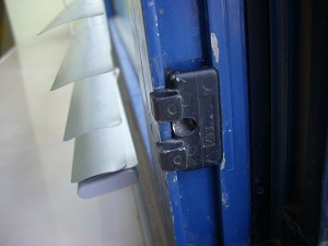

theshadowman - помощник
Оказва се, че на голяма част от прозорците този насрещник липса - свален е. Има дупка че е пробито крилото обаче насрещника го няма. Взех от друго място и наистина прибира, но като пусна абсорбатора отново духа. Предполагам, че се получава от това че между пантата и касата няма уплатнение и май така ще си седи.
sunny cd20 - помощник
но като пусна абсорбатора отново духа. Да ще духа, като си запечатал апартамента от къде ще влезе този въздух който изхвърля абсорбатора :irre: .Имах такъв случай с една вентилация която беше само нагнетателна и смучеше от дограмата защото нямаше от къде другаде да влезе пресен въздух

Здравейте!
Имам голям проблем с един алуминиев прозорец с механизъм Лавал. Прозорецът беше насилен и се бяха изронили зъбите на дръжката. Успяхме да намерим такава дръжка, монтирахме регулирахме прозореца, но един елемент от механизма, (Z33) не може да се застопори както трябва. Ръбчетата в които трябва да се заклещи са заоблени и когато се задвижи механизма на дограмата той отива нагоре. Освен това от многобройните опити да го наместим шестограмчето му превъртя.
Мисля, мисля и не мога да намеря начин какво да направя в тази ситуация. Ще съм благодарна ако някой ми даде съвет как да се застопори този елемент???
MASTER - специалист
Барби, аз без изобщо да мисля се сещам за поне три варианта.
1-ви Лаваал се продава в Стилмет.Би трябвало да го има този насрещник. Също така, в която и да фирма работеща с материали на Стилмет евентуално биха могли да ти помогнат.
2-ри С превъртащото винтче се отива във възможно най добре заредения магазин за крепеж и се търси същия винт. Ако няма-взима се нещо с същата резба и подходяща дължина и с малко ръчен труд се пригажда.
3-ти Най нееститично,но и най лесно и бързо. С един самонарязващ винт се стяга насрещника за касата.Преди това насрещника се пробива някъде, евентуално се прави и "фрезенк" за главата на винта.
Предполагам, съществуват още много варианти,но на първо четене се сетих за тези.
