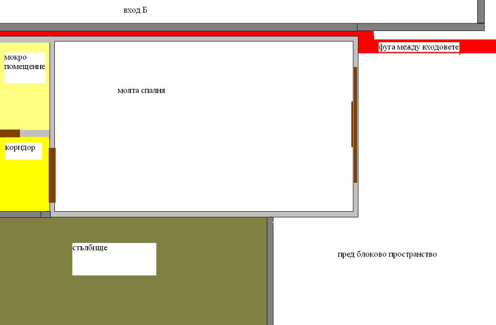

Здравейте, живея в панелен блок, който е пуснат в експлоатация 2001г. поне нашия вход, проблема ми идва от това, че зимата е адски студ и топлината от вътре просто отива в атмосферата, най осезаемо е в една то спалните.
За спалнята : една от стените е между двата входа и фугата там е към 20-25 см. което според мен не позволява полагане на външна топло изолация, другата е от към стълбището 70% и 30% към фасадата на блока за, която мисля от вън някакси няма да е естетически добре за от към стълбите да се направи и третата стена е тази с прозореца, който 6 камерен профил с 4 сезонно стъкло, тя ще се изолира догодина от вън с 5 см. стиропор и ще се комбинира със съседите под и над мен, но ми се иска да си я изолирам и от вътре, накрая остава въпроса с тавана искам и на него да му сложа изолация.
Отоплението в стаята е с климатик и е постоянно климатика се включва отктомври и се спира към март месец.
Въпроса ми е каква би била най удачната вътрешна изолация, не искам да спестявам от пари за материали, а от пари за ел.енергия. Апартамента е в Бургас можеби има значение.
Поради факта, че не съм на ясно с Т.И искам съвет от специалисти каквито вярвам, че има тук !
това е скица на спалнята
спалня 1.JPG (34.91 KиБ) Видяна 5245 пъти

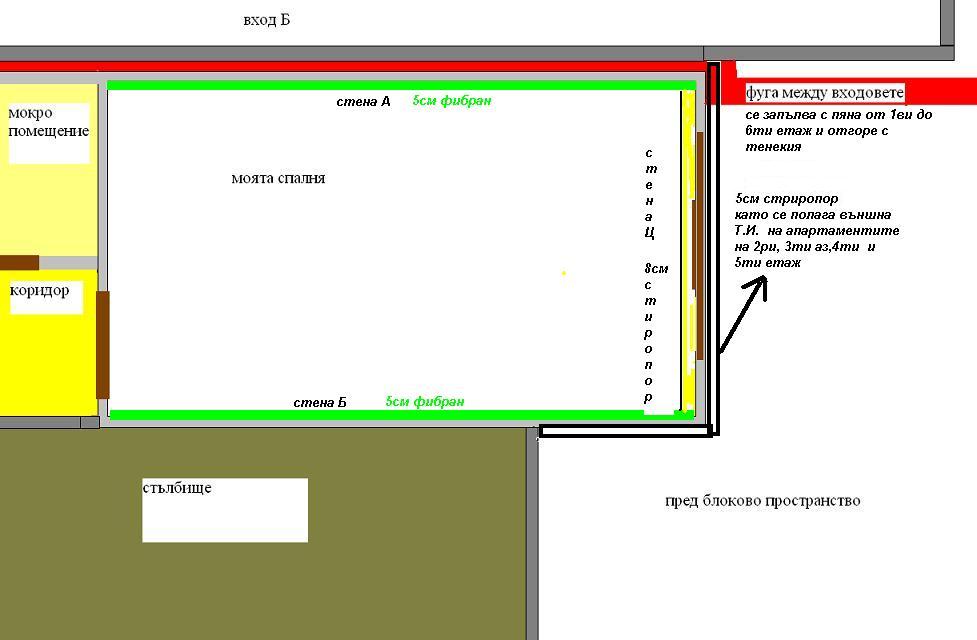

На скицата се опитах нагледно да обясня какво съм замислил да направя, за стената между входовете нарекох я съкратено стена А полагам фибран 5 см при това положение водните пари не биха достигнали повърхността на стената, която ще е с доста по-ниска температура от въздуха в стаята, за нея си мисля , че евентуалните термо мостове биха се получили в 2 места:
1. там където се свързват подовата плоча и стената, за щото би трябвало след като стената е запечатана и не се затопля част от пода да е с температурата на стената поне 50см навътре към средата на стаята (така си мисля), идеята за пода беше да се изолира също с 5 см фибран но при това положение си мисля, че ще губя топлината от съседа под мен, а се спрях на фибран поради механичната му якост.
2. там където се свързват тавана и стената поради факта , че в ъгъла ще има 2 различни материала като единия ще изолира по-добре от другия, но пък за сметка на това този,който ще изолира по-слабо ще е на та вана и бетона над него е пода на съседа над мен и се предполага, че зимата ще се отоплява и единия паро пропусклив а другия не.
Относно стената от към стълбите нарекох я стена Б си мисля,че проблема с термо мостовете би бил същия като при стена А, но тук само на тези 70% от стената, защото другите 30% са към фасадата, на която ще има външна изолация проблема с пода и тавана би трябвало да е решен.
За стена Ц си мисля, че няма да има термо мостове освен в ъгъла си със стена А.
Относно избора на XPS за 2ве от стените мисля така; спрях се на фибран или XPS точно поради факта, че
той ще запечата стената и няма да има възможност водните пари съдържащи се в топлия в стаята въздух да преминат през него достигайки повърхността на студената стена, която няма да има външна Т.И. и на практика температурата и ще е равна с външната.
Аз си го обяснявам така ако на стената с фугата между 2та входа сложа стиропор EPS който е паро пропусклив водните пари съдържащи се в топлия в стаята въздух ще преминат през него достигайки повърхността на студената стена, която няма да има външна Т.И. ще кондензират и ще се образува мухал под Т.И
Не знам да ли съм прав просто така си го обяснявам.
Не знам дали мисля в правилната посока, приемам всякакви коментари и критики за мен те ще са градивни. :yawinkle:
