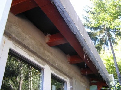

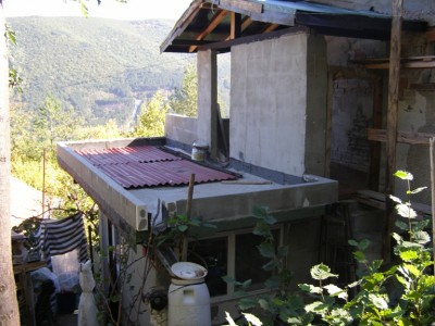

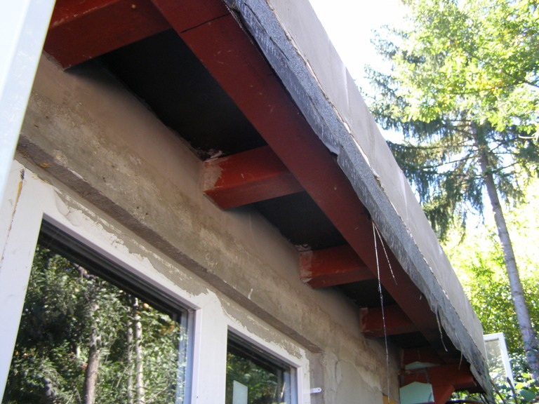

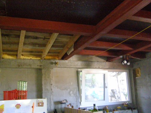

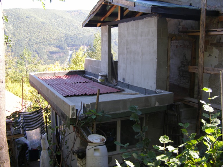

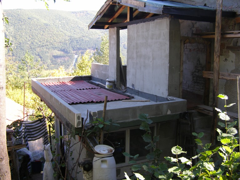

Здравейте момци,имам питане относно начина за топлоизолиране на металната конструкция главно от вътрешната част на помещението.Отвънка ще е саниране с 50мм XPS заедно със стените на пристройката(дали не може по-тънък XPS по металните профили).Тавана на помещението,който ще бъде открита тераса, е от кофражни платна 22мм със залепен воалит отгоре.И така, мисля си с EPS или XPS да опаковам отвътре и после ватичка и окачен таван или гипсокартон.Правилно ли мисля?Надявам се да съм щогоде разбираем с приложенити снимки.
Tsilkov - майстор
Така като го гледам какво е "мазало" от бетон и метал си мисля ,че трябва да го изолираш с вата (поне 10 сантиметра) и гипсокартон отвътре - и стените и тавана.
l_bonev - специалист
И аз съм за ватата и картона , но преди това се увери ,че си направил ПЕРФЕКТНА хидроизолация на терасата от 2-та снимка.
