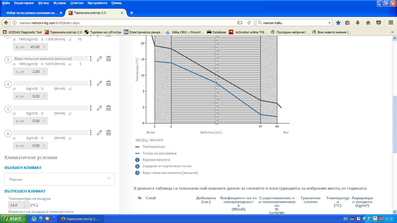

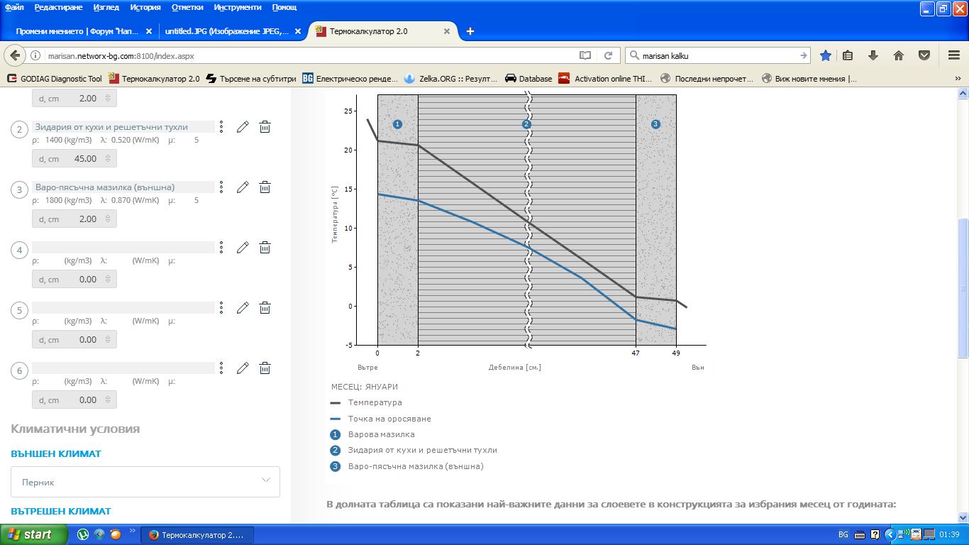

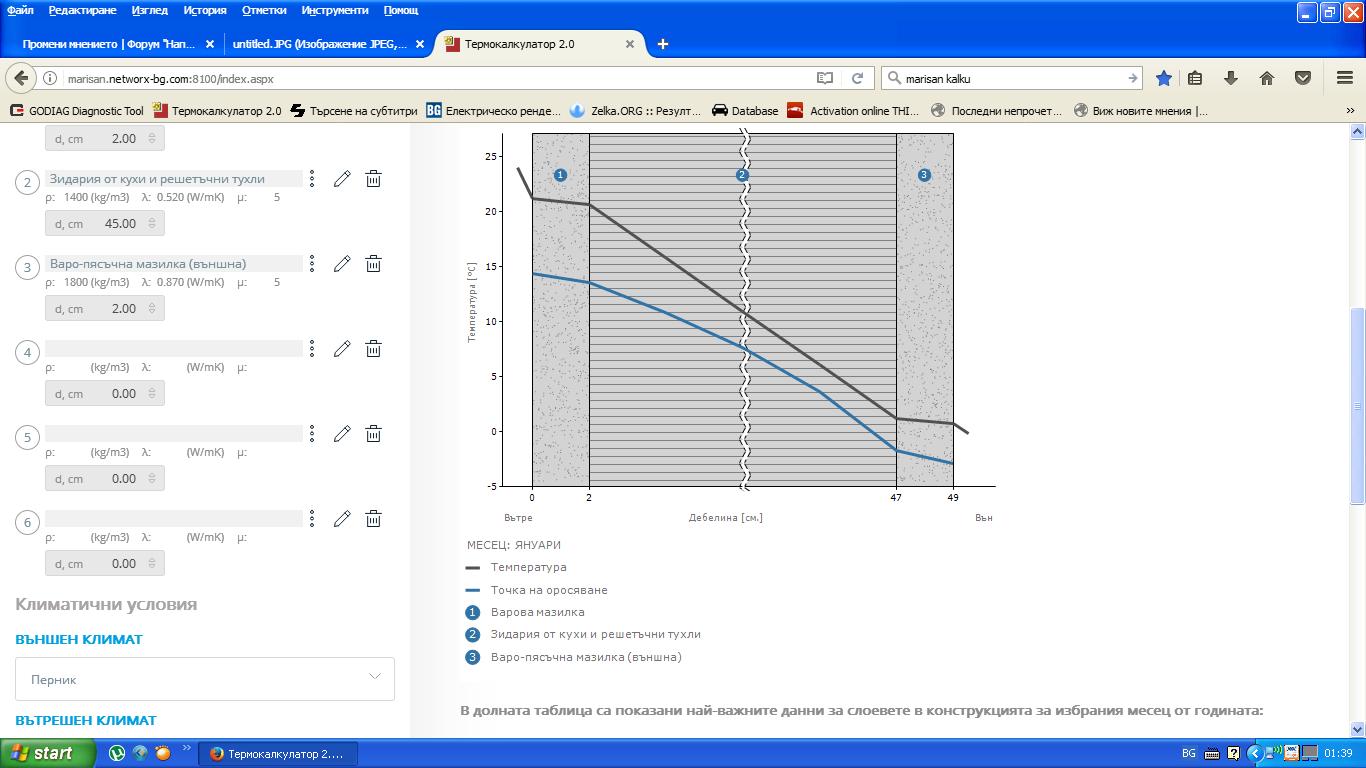

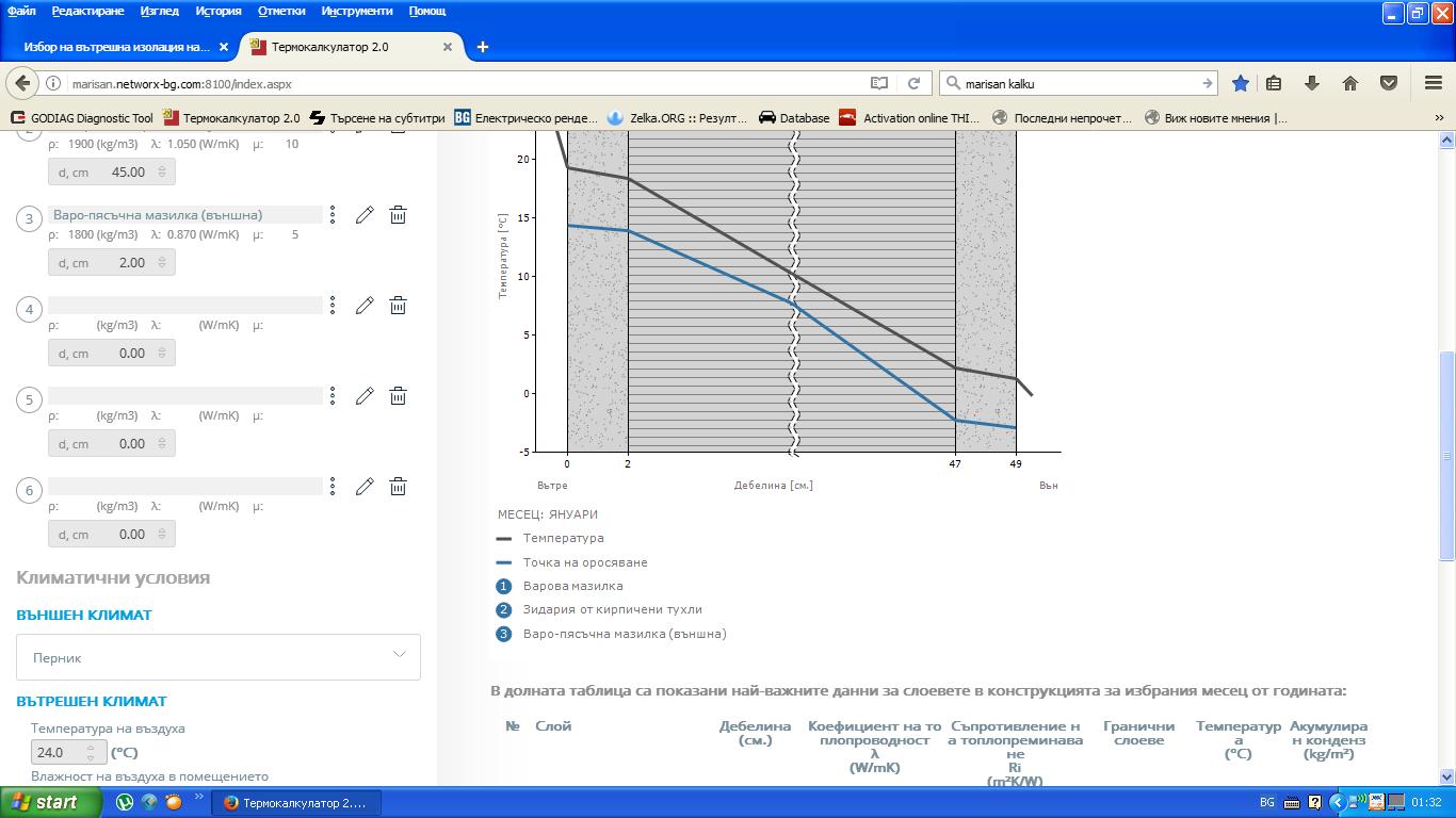

За съжаление дават разход 1,65 вата на квадратен метър на всеки градус и температура на вътрешната повърхност от 19 градуса при 24 градуса на въздуха вътре в помещението. Това с 2 санта мазилка, късно видях че си писал 5
Същия зид изпълнен с обикновени четворки - топлозагубите са доста по малко 0,93 и температура от вътрешната страна на стената 21 градуса при същата температура на въздуха в стаята.
Мога ли да те помоля като отидеш на тая кирпичена къща да премериш температурата на стената и на въздуха? Да видим аджеба дали е верен този калкулатор.
Абе има защо да се правят четворки :partyman:
