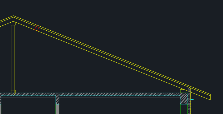

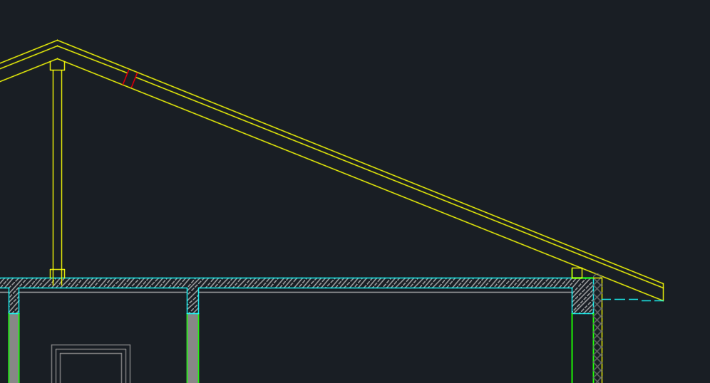

Предстои ми да правя външна 10см EPS ТИ на едноетажна еднофамилна къща. На покрива (4-скатен) са оставени вентилационни отвори близо до билото, свързани с подпокривното пространство (дъсчената обшивка е прекъсната а над нея има вентилационни керемиди). Под стрехата ще има обшивка от ПВЦ панели с отвори. Таванът на жилищния етаж ще е изолиран с вата 10см и гипсокартон под плочата. Въпросът ми е дали да прекъсна ТИ на стените до горното ниво на плочата, за да има откъде да влиза въздух в подпокривното пространство и то да се вентилира или ТИ да се вдигне то самата дъсчена обшивка и отворите между ребрата да се запушат. Третия вариант, който обмислям е евентуално комбинация от първите два, като оставям необшити 2-3 междуребрия на всяка стена. Прикачам схеми показващи двата варианта.
