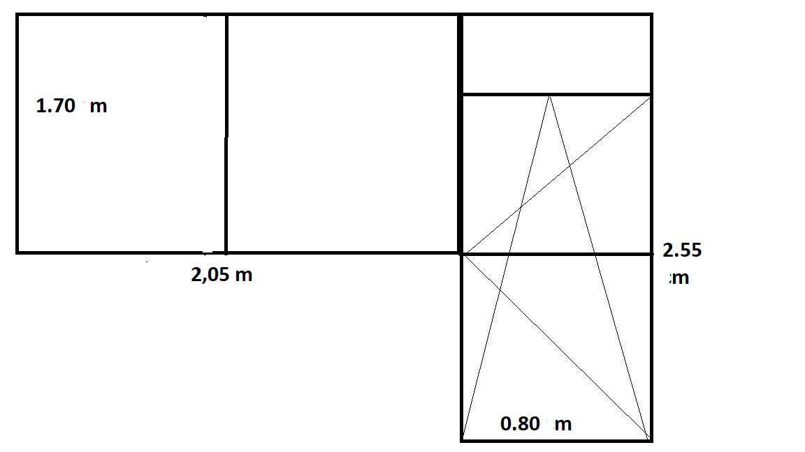

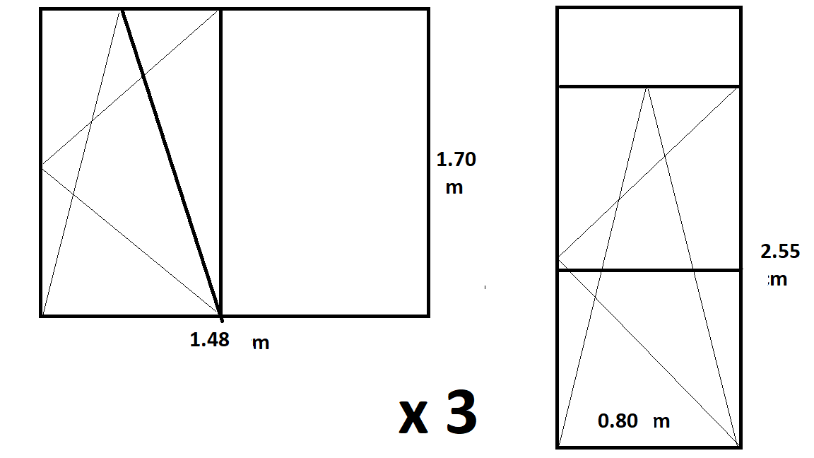

Ще сменям дограмата на апартамента ми на който правя основен ремонт. Днес ходих до две фирми който ми дадоха оферти за следната PVC дограма
Едната фирма Тони ми предлага 5 камерна дограма Rahau 3 стъклопакет К/Б/4 сезона и комарници на отваряемите прозорци за 5163 лв . Другите Про инженеринг пак 5 камерна на Gealan 3 стъклопакет Б/Б/Б и комарници на отваряемите прозорци за 4155 лв. Сега се чудя от къде идва тая разлика от 1000 лв в тия оферти . Тая дограма Рехау заслужавали си 1000 лв отгоре ? Гледам в офетите че са само при комарниците има едни 200 лева разлика . Като Про инженеринг ми правют 5% отстъпка за количество . Според вас таю разлика основателна ли е или просто плащам за надценка на фирмата продавач?
Ако има значение за Стара Загора става въпрос.
Благодарю.
iliya_i - майстор
Ами от стъклопакетите идва разликата. Според мен те определят качеството на дограмата. Не знам, защо толкова се рекламират профилите, ама на един прозорец съотношението на площите профил/стъклопакет е около 1/10, че и по-малко.
Ако бюджета позволява, вземай тази с хубавите стъклопакети. Аз от как сложих такива (трето лято), не съм включвал климатика на охлаждане.
Росен87 - специалист
А това с какво изложение са прозорците има ли съществено значени при 3збора на стъклата ? Имам и южно и северно изложение на 7 етаж и няма какво да пази сянка. Какви стъкла да избера ?
Благодаря.
iliya_i - майстор
На юг К/Б/4 сезона. На север - може и К/Б/Б.
