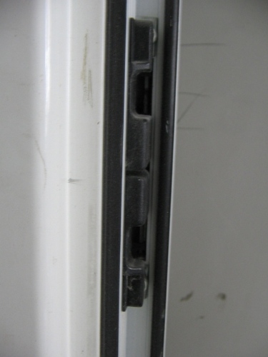

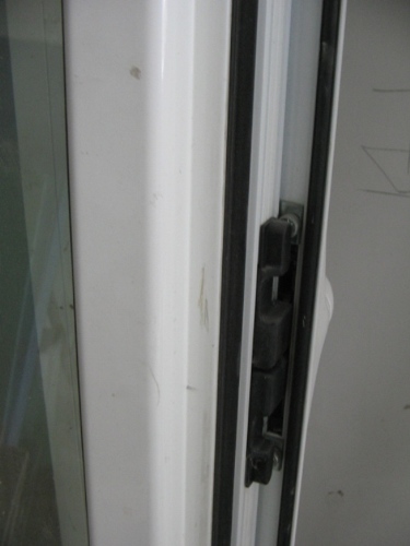

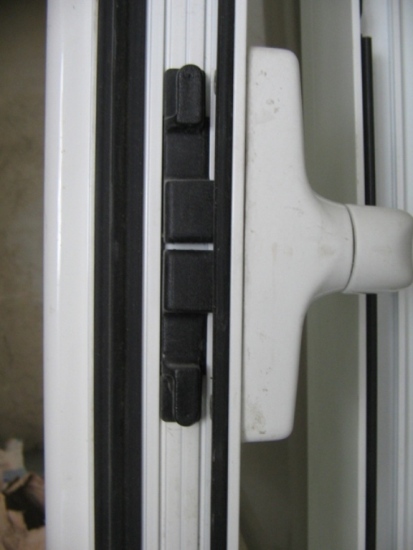

Имам алуминиева балконска врата и искам да я поставя за врата на банята дали е възможно да се смени бравата защото сега се отваря само от едната страна
yurig - специалист
Не е възможно.Профила не го позволява.
velsi - Почетен майстор
Зависи как е направена. Снимай я и ще ти кажа дали може.
iscreta - напреднал
снимка на балконската врата
iscreta написа:
Съжалявам, но вратата ви е направена от крило за прозорец (нормално за такава врата) и това е дръжка, а не брава. Вратата за банята изисква крило за врата, което е доста по-широко и на което вече може да се монтира брава.
