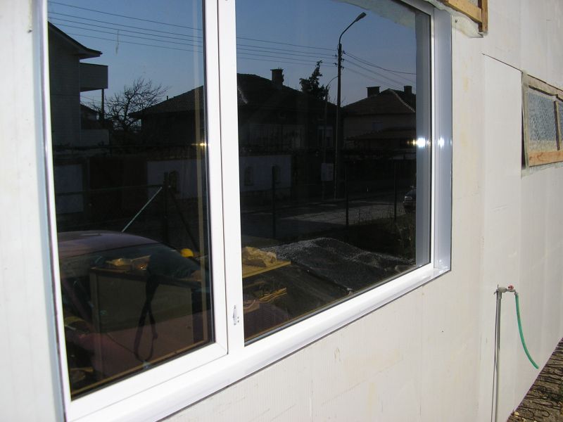

Стефан - майстор
Нека и аз си кажа какво направих. Дограмата ми е алуминиева. Купих алуминиеви ленти за дограма с ширина 120 мм. Изрязах със зегето ленти с необходимата ширина за прозорците и вратите. Залепих ги с полиуретанова пяна. Следва окончателно обкантване чрез лепене със силикон. И съм готов.
rockwall - майстор
поздравления за лентите - добре е станало (колкото се вижда от снимката)
дай по-подробни снимки
