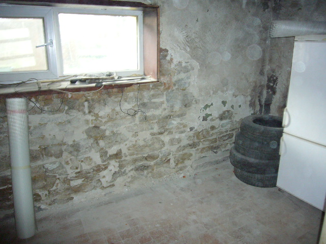

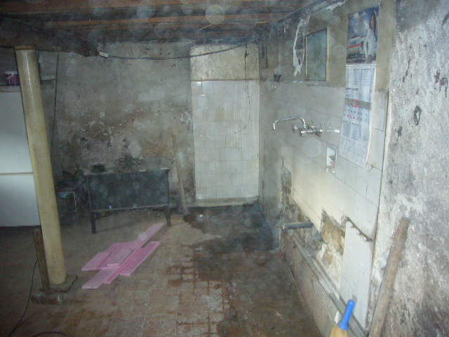

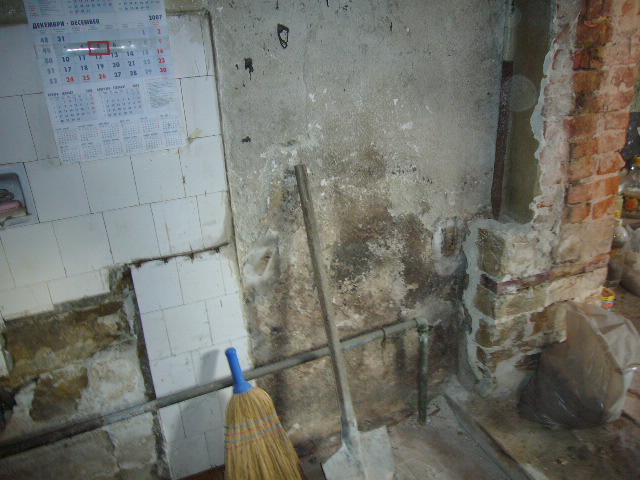

Проблема е следния.Трябва от едно мазе да стане стая,до тук нищо направи вътрешен дринаж с Ф50 и след това дасе изидат нови стени?сложно.Но във въпросното мазе влиза вода,невъзможно е да се направи външен дренаж.Също така стените са основи на къщата които са суха зидария от камък.Та въпроса е дали е възможно да се

ако изидам нови стени от газобетон 5 см. предварително шпакловани от външнастрана дали ще остискат на влагата?
housedoktor - майстор
изцяло от камък ли са стените?
minkov_1 - напреднал
Лошото е че работа ми ми харасва и мие и хоби за това реших да се посъветвам с професионалисти.Да стените са от камък изцяло
И почва да се пълни с вода два дена от кактоспре да вали или да се топи снега!!!
Първо се погрижи отвън, водоотвеждането на улуците ,хидроизолация,дренаж.Иначе отвътре .Почистваш фугите ,после ги фугираш.Аз използвам лепило АК 10 ,бяло на цвят .Импрегнираш с лак за камък заедно с фугите.Това би помогнало при лека влага.Иначе ,ако не искаш да пазиш каменния зид -течна хидроизолация много старателно на две ръце върху камъка,после паралелна стена от влагоустойчив гипсокартон.Важно е и пода да ти е хидроизолиран.За хидроизолация ползвам "аквамат" на фирмата Изомат.

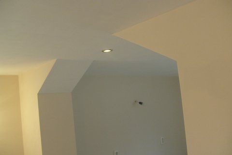

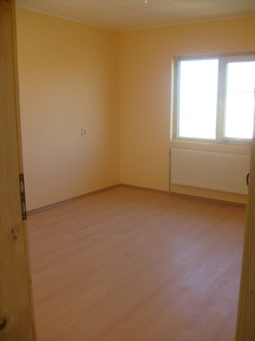

Ето това беше стая на приземен етаж с подобен проблем правена е преди 3 г

Както вече писах дренаж не може да се направи защото подкопавам основите на построиката.Бих бил доволен да науча повече за тези матриали....но за фугиране на камъните и дума да не става зидарията е отвратителна.Вариянта с вътрешен дренаж и нови стени ??? А и пода в момента е от плочки 10/10. Стаята е станала раскошна поздравления
опитай водоотвеждането на улуците, цокъл отвън и циментова ивица около стените .това са все важни елементи
p.s. според мен каменната зидария ти е О.К.
