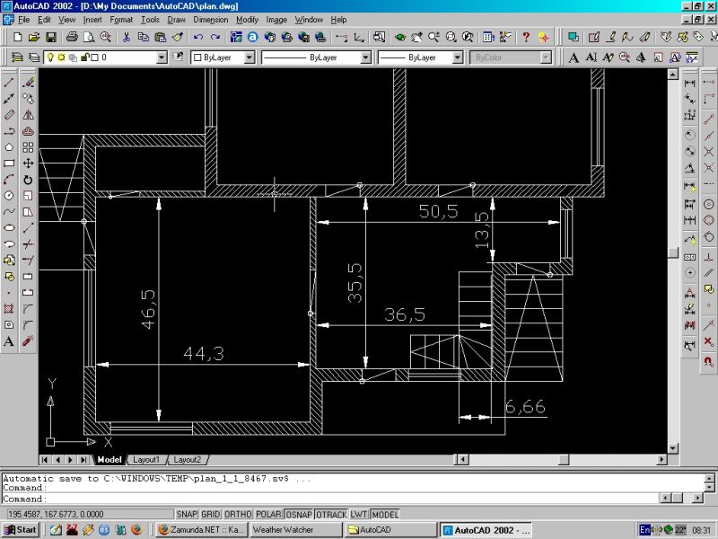

И аз моля за съвет! Когато правихме плановете за къщата си мислих едно, а като изпълнихме чертежите - не можах да повярвам на очите си... Изглежда нямам представа от разстояния. В лявото помещение трябва да е кухня и всекидневна, като щранга за водата и канала е на стената с другата стая, на която няма обозначени размерите. Малкото помещение в ляво-горе е банята с туалетната, а в дясно е антрето (доста голямо). Замислили сме вратата за туалетната и между стаята и антрето да е плъзгаща-да не отнема пространство. Всичко добре, ама сега като влязох в стаите, вече ми се стори че не мога да преценя кое къде да сложа. Може ли да ме посъветвате как да подредя кухнята и всекидневната в това помещение. Приемам всякакви предложения и забележки. Само не ме хокайте, че късно съм се сетила.... трябваше да се съобразим с разни работи, които са дълги за обяснения. Благодаря предварително за съветите!

това е плана
Размерите? Десетичната запетая ли не е на място или са в друга мерна единица? В тОалетната се влиза откъм стаята ли?
NatalyTake - специалист
в дециметри е, нещо го оплесках, като го пречертавах. и да - от всекидневната се влиза в туалетната. и там дето е кръстчето е щранга за водата.

Не виждам кръстчето за водата. Това, че директно от стая се влиза в тоалетна, тотално убива у мен желание за каквото и да било. Буквално немея. Инак стаята си е нормална на размер. Желание да оползотвориш огромното антре?
Защо се впечатляваш от това, че от стаята да се влиза в туалетната... имам още 2 туалетни и тази няма да е най-натоварена... За мен това ще е удобство и ми харесва. Относно водата- има кръст с кръгче в центъра на кръста, не зная как по-подробно да го обясня. А относно антрето-преди доста време бях на гости при една архитектка и тя имаше подобно антре и много ми хареса нейното решение за пространството. смятам да го направя така, разбира се ако не видя нещо друго. Ако имаш желание да ми дадеш съвет относно антрето, ще съм любопитна да видя и друг човек какво мисли за разпределението на това пространство.

Прав си и го направих с един познат. Лошото е че сме ограничени от стара постройка - горните две помещения са всъщност стара къща от 1947 г. и тя е строена без всякакво съобразяване с парцела и без план. Та архитекта като видя с какво трябва да се съобразява и като му казах изискванията си- 3 човека сме и други неща, ми изготви няколко космически проекта, които просто не стават за изпълнение. едното беше с вита стълба за таванския етаж (как се качват мебели и подобни по такова нещо) друг проект беше с много малко антре и още две кутийки за живеете, което не ми хареса.... та така зарязах неговите проекти. имахме тераса 50 кв.м. и стълбищна клетка за мазето, което от само-себе си вървеше да се разгъне стълбището и за таванското помещение.
ако имах празен парцел - щеше да е едно, а когато преустройваш и достояваш-нещата са други.
Нямах намерение да се впускам в подробности, но видях във форума много приятни решения и съвети по други запитвания и реших, че може някой да ми помогне с идеи.
изтеглих си даже оная програмка за подредба на кухни и направих няколко варианта, он не мога да се справя с детайлите и всичко стои много дървено.
