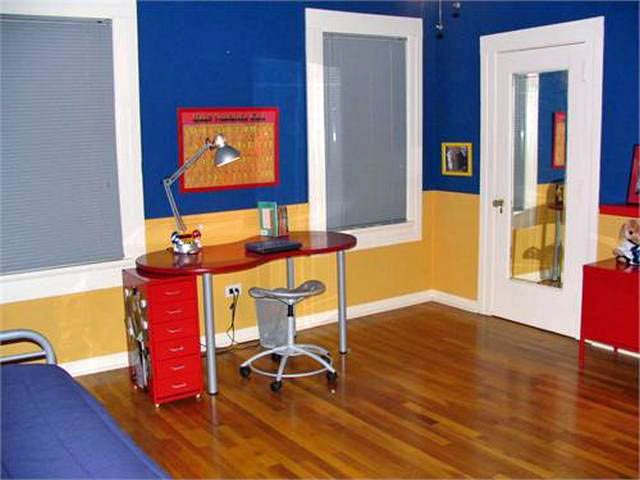

Emerald моля за професионалното ти мнение искам да оцветя детската в 2 цвята, как да ги разделя :? Нещо такова като на снимката,ако можеш ми помогни със съвет.
housedoktor - майстор
За да разделиш цветовете ти трябва гладка и здрава основа.После с облепваща лепенка /възможно по-широка/внимателно подлепяш.след като позасъхне боята внимателно отстраняваш.Но не чакай да засъхне напълно.Вече след окончателното засъхване повтаряш с другия цвят.Поне аз така го изпълнявам
ето подобно изпълнение на един приятел
B12 - специалист
Основата ми е гладка и вчера я грундирах сега трябва да измеря къде ще се разделят цветовете ,обаче се чудя от къде да меря от тавана или от пода и като измеря тогава ще сложа лепенката ,а каква да е лепенката и кой цвят първо да нанеса горния или долния ?Все си мисля , че ако сложа първо долния има вероятност да се изпръска от долния :?
B12 - специалист
от горния иман впредвид
Бояджийските лепенки се продават по магазините а аз бих почнал от горният цвят първо.Относно измерването
Избери си една височина и пусни ниво от там по цялата стая/виж някой приятел ,който има лазер,че става много бързо и точно/ако мериш от тавана или пода то те трябва да са равни .
