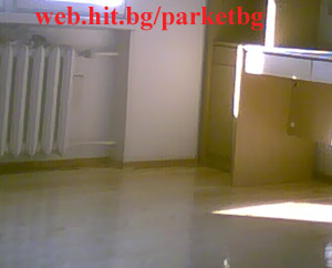

Направи го със саморазливна замазка. Аз направих така в апартамент ЕПК (спалнята) три торби по 25 кг. ми отидоха, но стана перфектно. Самата замазка става много лесно, правих като в "Мисия моят дом". Особеността е в по-мощната бъркалка и бързата работа.

Не съм казал, че в "Мисия моят дом" всичко е както трябва, но поне е нагледно и можеш да добиеш представа. А що се отнася до моята мазилка, тя все още е цяла.
