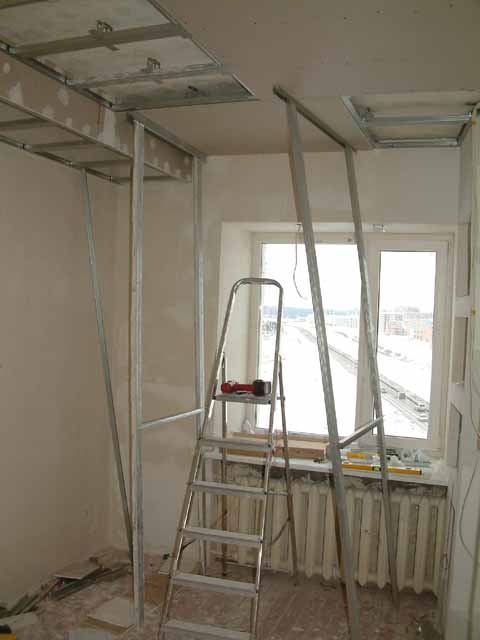

Някой ме беше питал за приспособление за качване листове гипскартон до тавана. За мой срам немога да намеря темата. :lцl:
Резил, ония ден видях едно приспособление от тръби за парно. Ето снимка.

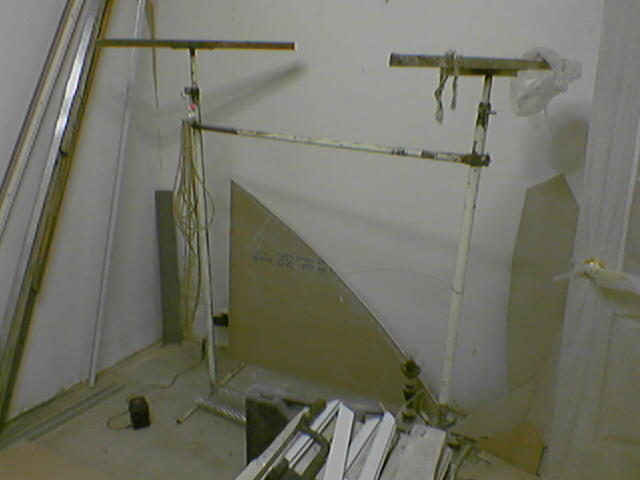

Ето още едно приспособление със същата цел. Човека каза че жена му му подавала листовете.

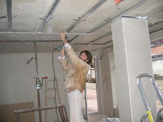

Ето така правя Аз, за да не спонсирам роми
IMG_0864 [320x200].JPG (19.56 KиБ) Видяна 24362 пъти
DSC00351 [320x200].jpg (12.97 KиБ) Видяна 24362 пъти
masteradmin - майстор
Ако са твой снимките дай да видим и по - отблизо.
Osiris - специалист
това е хитро даже се сещам как може да се направи :lol: :?
Това первия ми модел. В момента правя друг, доста по сериозен. Когато свършвам, ще покажа.
popoci - специалист
В определен вариант може да се помисли за някакъв вид magazin който да се зарежда с повече листа, та да не ги мъкнеш постоянно. :)
Profi Stroi - специалист
Е п отая логика още малк осложи на магазина 2 джоба рапидки и еин винтоверт и нямаш работа освен да гледаш отстрани и да си пиеш кафето :lol:
