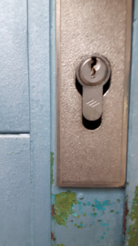

И така счупена брава, захабени дръжки. Разстоянието м-у секретния патрон и оста на ръкохватката 90 мм.
Свалих бравата и шилда и по магазините.
За брави 90мм с такава дълбочина - няма избор само Метал, но без механизъм за прибиране на езика от секр.патрон. Т.е. не става за топка отвън.
Реших да взема брава 85мм - избор има КАЛЕ, ИНТЕСА и други. Сега пък дръжки нема. Еле в Интеса ми предложиха шилд с топка ама цената не ми отърва за над 100 лв.
Та реших така така да процедирам
ot 90 na 85 mm.jpg (90.86 KиБ) Видяна 2483 пъти

От склад за Ал дограма, дръжка с отделни розетки за патрона 5 - 15лв.
Ако вратата не е зле под стария шийлд.
kozl - майстор
Отделни розетки има на доста места. А на вратата и други са се мъчили преди мен и "ръце са оставили". За сега издълбах леглата на патроните както е на снимката горе. Шилдовете са 1 към едно по размери със старите и ще покрият дупките зад тях. Сега търся някякви фабрични розетки да прикрия дупките около патрона.
Докато ги търсих се натъкнах на решение за 40 лв. 28 шилдовете + 12 лв. за топка. Маха се едната ръкохватка от шилда и се подменя с топката (и двете се закачат със зегерки). Но вече е "след дъжд качулка".
