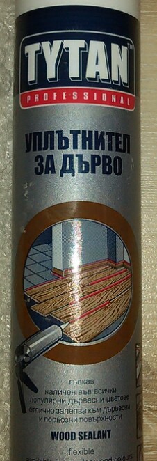

моля да ми препоръчате с какво да прикрия одрасканото по този шкаф:
Лошото е, че е на челото
Има и други драскотини, които ме дразнят
nikolovvd - майстор
С това не става ли?
kkk - специалист
Дали този уплътнител ще има изглед като покритието, не съм ползвала такъв и не знам дали може да се шлаифа и добие същия цвят.
EDI - майстор
Това най-добре ще стане с восък, като гледам.
kkk - специалист
Може ли някакви координати на магазини и евентуално разяснения как се нанася, шкери ли се следтова и т.н.
Предварително благодаря.
nikolson - майстор
Това е ЛПДЧ, коректор, както казва Еди и ...дорисуване, ако ти стиска/можеш.
EDI - майстор
У нас е малко умряла работа с този вид стока - няма това, което има в по-западните държави, ама все пак се намират подобни коректори - http://www.avlonbg.com/bg/sglobki-i-mon ... erner.html , тука също има - http://www.rosi.bg/korektor-2219.html?mode=1?mode=1 и тука има - http://www.lotostrading.com/details.php?product=2535 .Тези са по-евтините варианти.Намират се и скъпи меки и твърди восъци, ама не си заслужава за толкова малки корекции.С тези ще стане работа.Може да комбинираш цветове.
