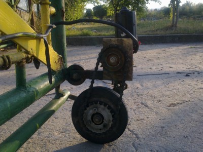

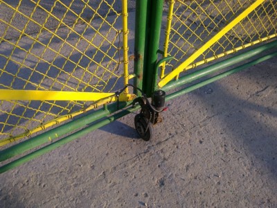

Тази автоматизация я направихме в работата преди 2 години и реших да споделя идеята.Може да му хареса на някой.
Мотора е от чистачки на кола а колелото от пале за хляб.Веригата и зъбните колела са от колело.Ето видео: http://upload.bg/?get_file=ad3be46afe93 ... 3fb76657bb
Има крайни изключватели и таймери за време с NE555 които спасиха мотора веднъж т.к. единия изключвател се беше счупил.

Браво, много хитро сте го направили.
puh4 - специалист
На леда как работи портала?
VLADO66 - майстор
puh4 написа:
Зимни гуми :)
tarlyo - специалист
По ще му прилича верига. :)
Иначе идеята и изпълнението радват.
dalgia - специалист
VLADO66 написа:
puh4 написа:
Зимни гуми :)
Няма проблеми.Почиства се и работи.Тази зима му навихме 5-6 рапидки.

Браво! Наистина е идейно и баш за форума.

Браво! Много идейно! Позволих си да кача клипа в Ютуб . Дано нямаш нищо против!

Браво! Много добра идея. А как става затварянето? Обръща се поляритета на захранването ли?
