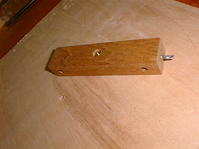

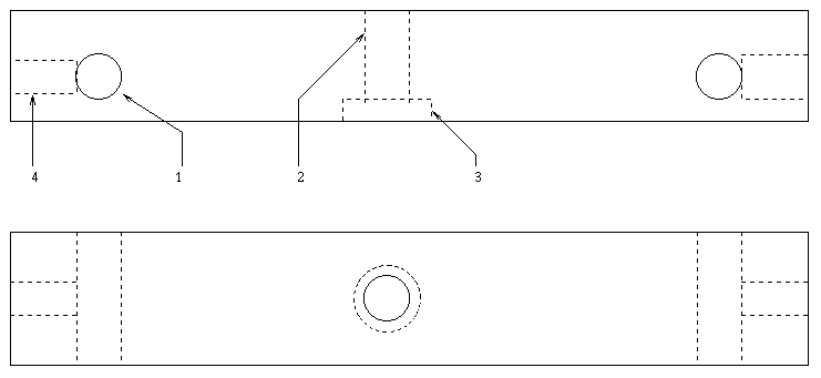

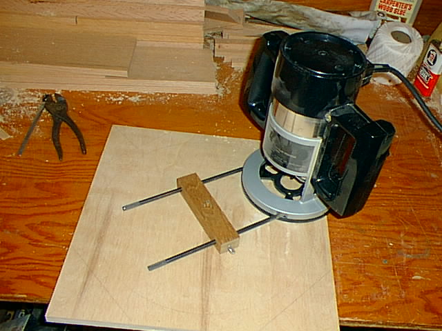

Ето една приставка, която може да си направите сами. Така че с фрезата да очертавате идеални кръгове.
