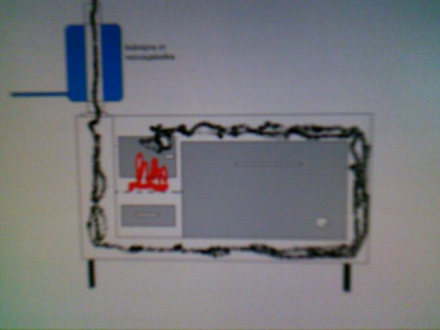

Здравейте колеги, реших, че тук е мястото на тази тема, но ако не, който трябва да я премести. Преди години видях у мои роднини готварска печка от този вид. Работеше много добре и ми хареса. Понеже на вилата на готварската "циганска" почти и изгниха ламарините, се сетих за този "модел". Разполагам с готов корпус и всичко необходимо да я направя, но преди това реших да се допитам до знаещите и можещите. Единственото което ме смущава е дали при запалване ще има нужната тяга, тъй като е видно, че дима обикаля цялата печка преди да поеме към комина. Според моите хора всичко било наред. Моля, помогнете с мнения и съвети.

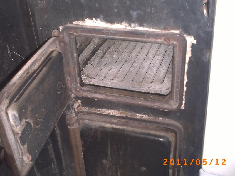

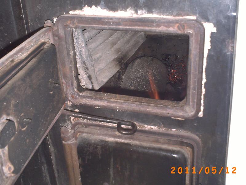

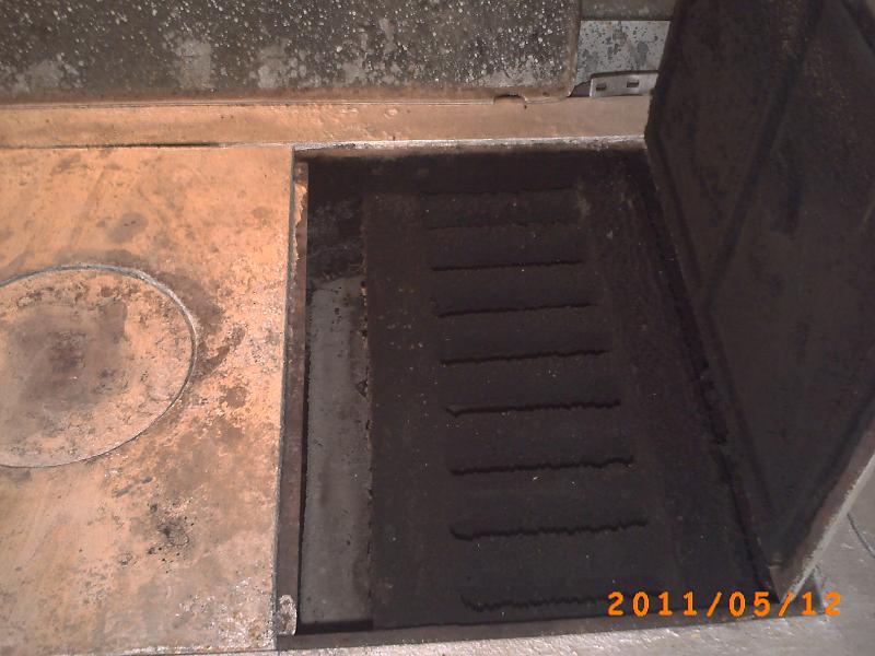

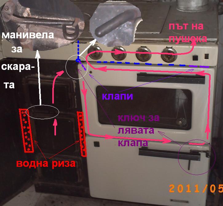

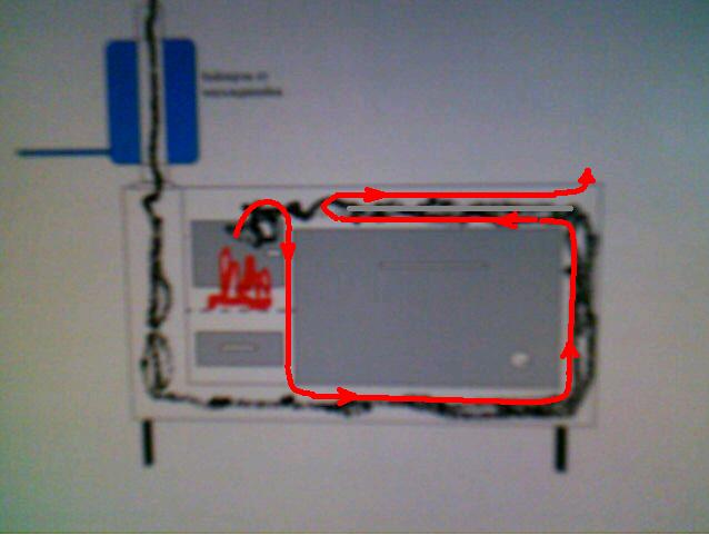

Simi4, какво точно да поясня? За самите клапи: лявата съм я направил тип панта. Горната част /синьото/ - стационарна ламарина, долната /лилавата/ - подвижна /падаща при затваряне/. Дясната - е оригинална /затварящи се отвори при бутане на ключа, бих казъл тип "шубер"/, но преработена в хоризонтално положение. При палене и слагане на дърва и двете клапи са отворени /за по-добра тяга/. При затворена само дясна клапа, излизайки от горивната камера, огъня бие в прегревателя -режим за интензивно нагряване. При затворени и двете клапи пушека изминава възможно най-дългия път - режим "максимално отдаване" /но и тягата е по-слаба/.При затворена само лява клапа, пушека /огъня/ минава под фурната и излиза през комина - за печене във фурната. Това обаче не става когато гори долна камера /само там има водна риза/. За целта съм направил горната скара на "панта" - пуска се и се пали горе, когато ще се ползва фурната. Също и в преходните сезони, когато не е нужно да се подгряват радиаторите, а само леко да се "отвърне" въздуха и между другото да се стопли вода.
При интерес - на разположение съм за всякакви въпроси
прегревател над фурната.JPG (69.49 KиБ) Видяна 14534 пъти
скарата долу.JPG (65.91 KиБ) Видяна 14534 пъти
