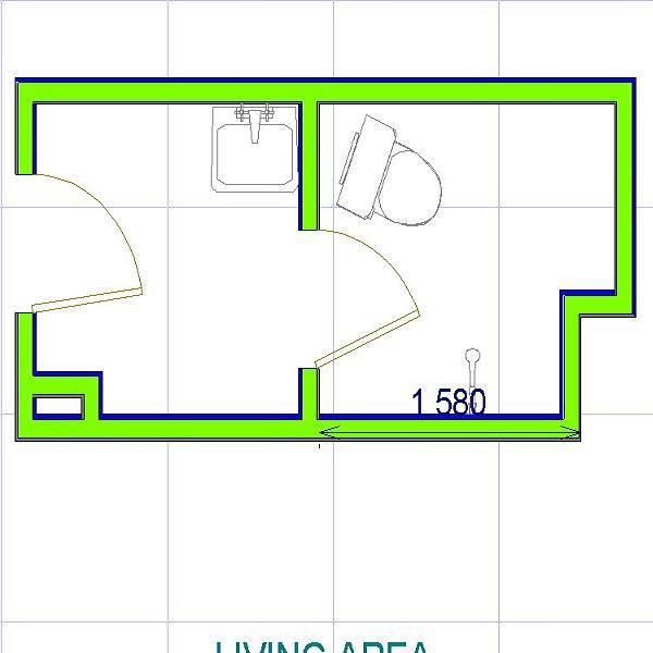

Доста неща изчетох от форума (още от 2006) и реших да помоля за съвет.
Жилището е на родителите ми, но има огромна нужда от основен ремонт.
Моля за съвети и идеи (знам че не са безплатни), но съветите са безценни.
Искам да променя БАНЯТА! Помагайте колеги!
това са: банята и "мокрото"
bath 2d.jpg (34.39 KиБ) Видяна 5331 пъти

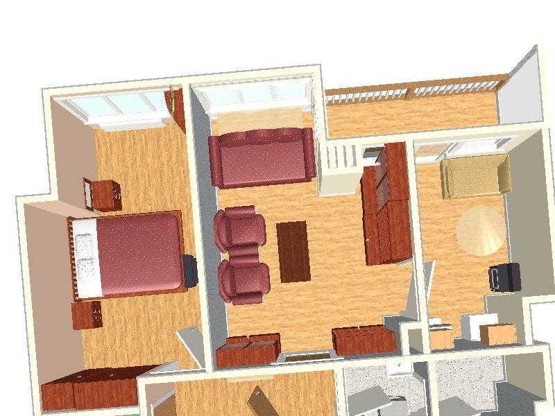

а това е цялото апартаментче
apartamnet 3D.jpg (84.91 KиБ) Видяна 5331 пъти

Ще ,но да беше пуснал темата в "Банята",тук кой ще те види :?
silllveto - Майсторица
Само ще хвърля една идея - що не сложиш тоалетната в "мокрото" и банята да ти остане само баня?
chapara - майстор
Много врати ,много нещо.Сега първо обозначи къде са щтранговете,вид строителство (тухла ,ЕПК,панел......монолитно и ...), всички размери на помещенията и стените,после какво искаш да вкараш в тази баня (защото в панелна се вкарва и парна баня).
Делян - специалист
Браво, много готска баня, кефи ме, ма вместо този "скафандър" аз бих сложил нещо по-ефирно...
А иначе към автора на темата - не виждам смисъл от тази стеничка м/у банята и мокрото. Без нея би се получила една просторна баня. А вътре, ако искаш, си слагаш една мащабна душкабина.
Gladiator_BG - специалист
колега я сподели с коя програма го направи това ... и качи някаде файла на банята да се позаиграя с него ... идват ми някои идеи на ум .,, :idea:
