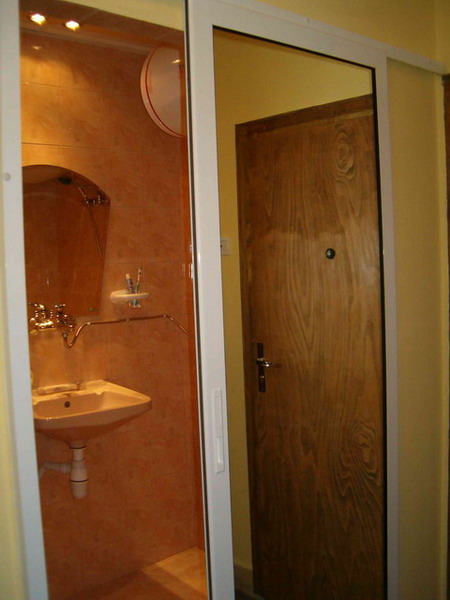

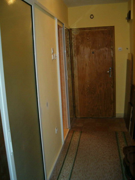

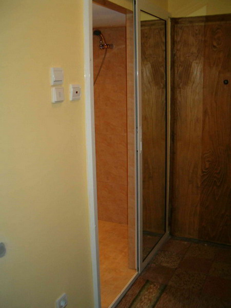

Коридор - вратата на банята е заменена с плъзгаща от Al. Външната част на стъклопакета е огледало. Идеално да се огледаш в цял ръст преди да излезеш. От вътрешна страна декоративно стъкло. От начало мислех и от вътре да сложа огледало, че като седна на тоалетната чиния с вестник, да го чета от двете страни :) Стана малко тежичка и дава малко повечко съпротивление при плъзгане. :!:

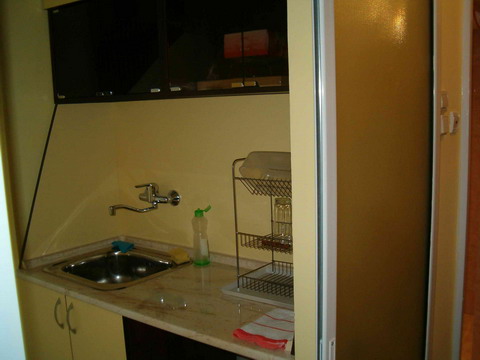

Вратата на бившата кухня я изнесох преди чупката на коридора. Така коридора стана прав. Отново плъзгаща врата от Al. Този път само с едно декоративно стъкло. Релсите на двете врати са свързани. Иначе изглежда грозно.

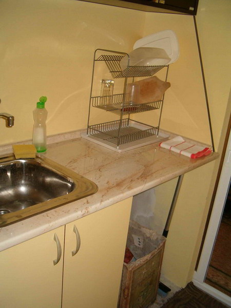

На мястото на вградения гардероб във вече бившия коридор (прехода от хола към кухнята), преместих мивката от кухнята, като под плота оставих място за пералня. След избиване и усвояване на терасата, като там се изнесат печка и хладилник, остава достатъчно пространство за още една стая. (Поне такива са ми плановете)

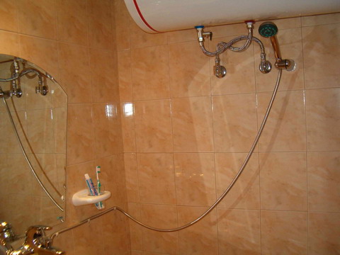

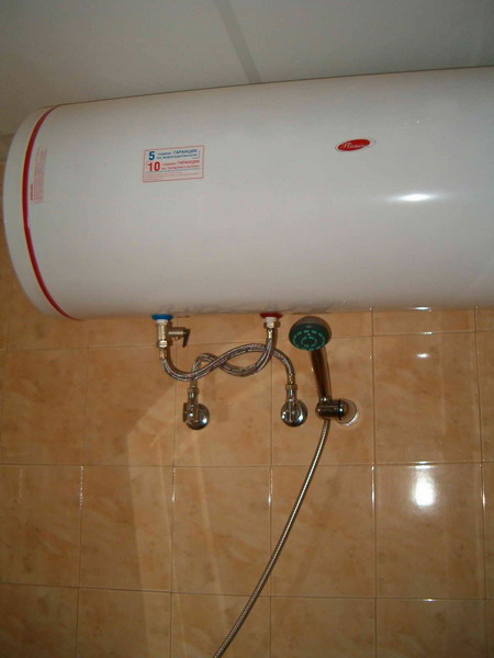

Банята - премахване на неподвижния душ и замяна с душ слушалка. Замяна на вертикален бойлер с хоризонтален. Това е за сега.

Това с душа под бойлера... малко е страшничко, а и маркуча на душа малко пречи. С какви размери е банята ?
marinskikt - специалист
Кутийката е с размери:
Височина 2,5 м.
Широчина 2,0 м.
Дълбочина - 1,3 м.
По-удачно място за бойлера - единствено над вратата. Тогава става сложно с тръбите за водата. Няма как да се вкопаят в стената, защото тя е с малка дебелина. Замаска от 4 см. не ми се виждаше удачна. Другия важен момент е, че бойлера трябват да е на отстояние от стената поне 30 см., от към страната на нагревателя, за да може да се демонтира, без да се смъква целия бойлер.
Друг вариат беше и изнасяне на бойлера в коридора, над входната врата. Пак не ми се стори удачен.
За това взех решение да е над душа. Душа е на височина около 1,90 м., за мен е достатъчно.
Не разбрах за маркуча?! Не ми пречи защото е фиксиран за стената със скоби, от които мога да го откачам и така да мия цялата баня.

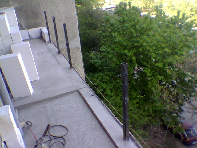

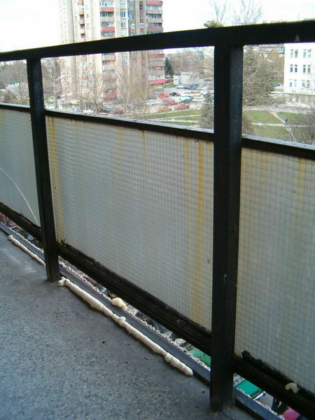

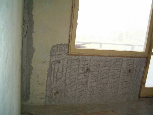

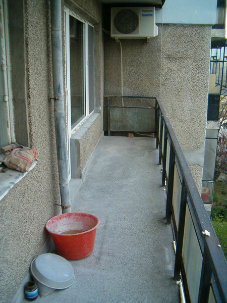

По патент на колегата "Solo 5". Направа на цокул за нивелация, там където ще се зида. След това изрязване на парапета, като от него оставих само част от вертикалните винкели. Зидане с итонг 125 мм. Усвоих само частта, която е пред "кухнята". Другата оставих отворена, като направих зид от итонг на 1 м. височина. Последва поставяне на дограма и премахване на зъба под стария прозорец. Ето няколко от "преди". Скоро ще направя и от "сега". :)
Поздрави на всички участници във форума.
терасата преди разгрома
Terasa_predi usvoqvane_resize.jpg (105.27 KиБ) Видяна 29477 пъти
стария парапет
зъбчето в бившата кухня
Zubcheto za premahvane_resize.jpg (57.95 KиБ) Видяна 29477 пъти
начало на зидането
