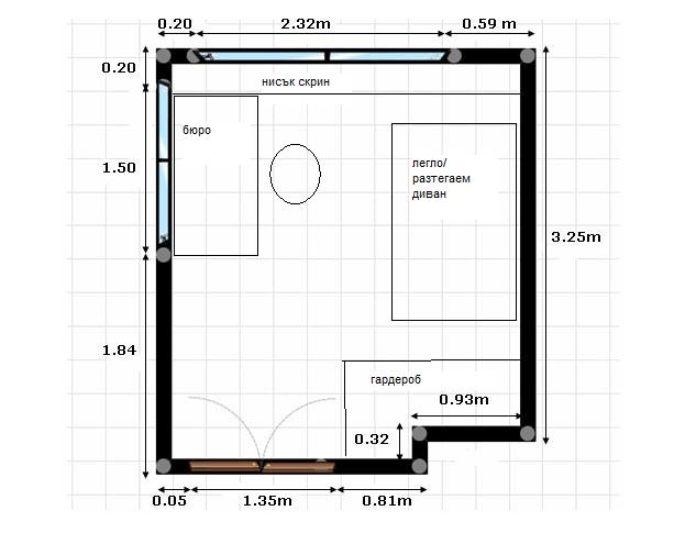

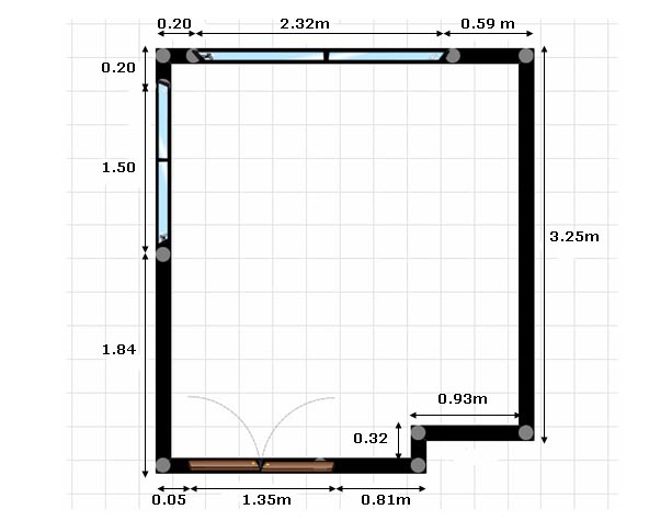

помагайте с идеи за стая на бъдещ 6-токласник
трябва да има бюро, стол, легло (или диван) и гардероб - ако стане и някоя секция да се сбута (без да става претрупано) няма да е зле, но едва ли

височина на стаята 2,75

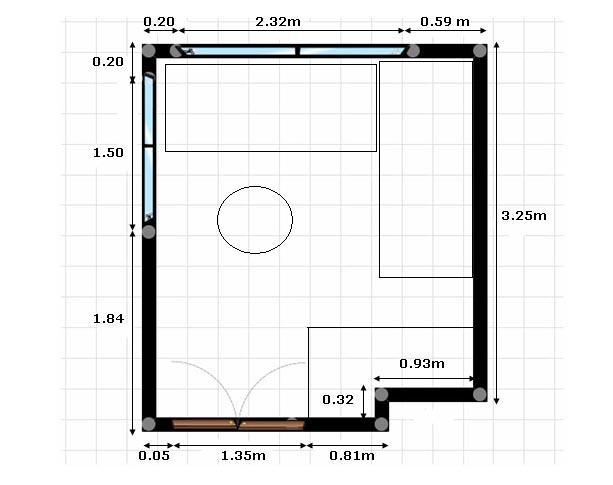

niki_sap - специалист
Ето двата варианта според мен.
Въпреки, че имаш достатъчно височина, ако направиш двуетажно легло, точно след 2 години той ще е прекалено голям и няма да му се кефи толкова, затова си мисля, да се придържаш на земята :)
Според мен е важно когат се влезе през вратата да няма директна видимост към бюрото и съответно монитора на бюрото. Защото никой, особено тийнейджърите не обичат да ги стряскат правейки нещо тайно на компа. Затова си мисля, че бюрото би било по-добре да е на лявата стена, под левия прозорец, съответно монитора ще може да се завърти леко с гръб към вратата. Така обаче остава много малко място между бюрото и кревата, което практически ще бъде заето от стола. Пи този вариант можеш да направиш нисък шкаф, тип скрин под прозореца с дълбочнина 30-50 см. по цялото продължение на стената, така ще има място и за открити рафтчета, и за чекмеджета и т.н. Между другто не си казал има ли радиатор под някой от прозорцте.
Втория вариант е може би по-добрия за малкото пространство, но пък го има проблема с директния поглед от вратата. В този случай няма място за скрин иетажерка, макар че такава може да се направи на лявата стена под прозореца, но мисля, че ще стане прекалено тесно.
rockwall - майстор
това с ъгл;овия гардероб не става
там не искам вратата да се отваря само на 90'
