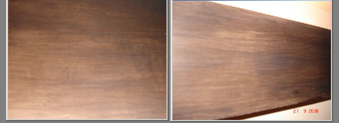

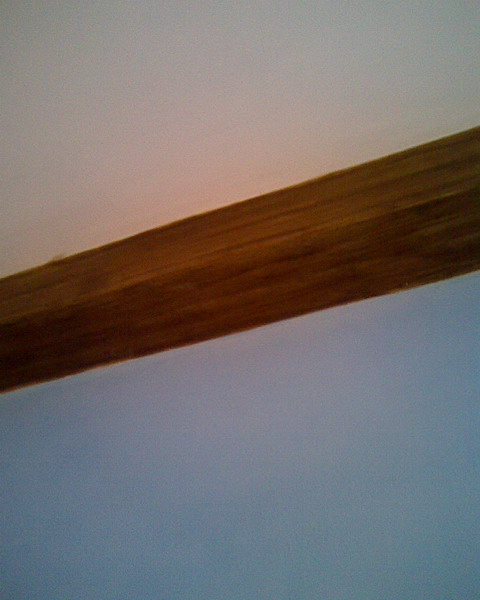

Ето моя експеримент: бетонен трегер, измазан и шпаклован с гипсово лепило, че даже минат и с колоркит, намазах с четка с кит за дърво и отгоре лакирах с водноразтворим лак за дърво. Не е много автентично, но става.

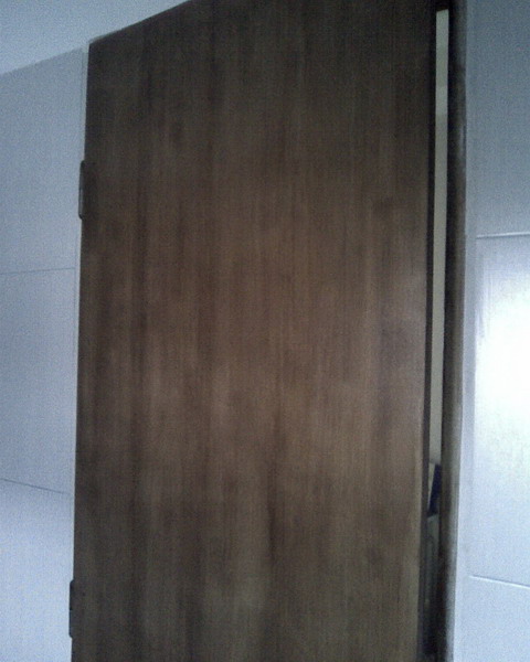

На живо е по-нереалистично, но пък съм лакирала вратите по същия начин, обзавеждането също е в подобен нюанс. На шпакловка още не ми беше дошла идеята. Върху колоркита по не ми хареса, за това разредих кит за дърво и минах трегера с четка за да не е много гладко. Но всъщност ефекта с жилките се получава от използването на четка за лака, а не на мече. Ето една врата
