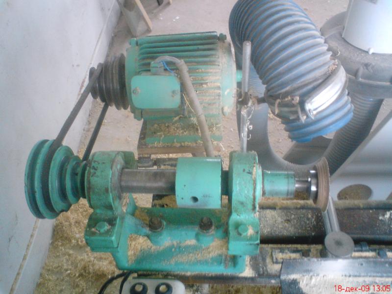

Опитвам се да си направя струг за дърво с подръчни (домашни) материали и с минимални разходи.
Който може да помогне ще му бъда благодарна.
Ако има хора, които са опитали да си направят сами струг в къщи успешно да пратят линк към снимките. =]]]

Привет, похвално начинание колежке, още повече за жена. Зависи какво ще искаш да струговаш. В темата на горния линк има писани доста неща. На вид дърводелският струг изглежда съвсем елементарен, но ако започнеш да го правиш ще се убедиш че не е чак толкова и няма да се получи с минимални средства / зависи все пак какво разбираш под минимални /. Бих ти препоръчал ако ще работиш дребни детайли да си вземеш готова Хоби машинка. Хем ще изглежда по завършена , хем ще е направена от специалисти.

Благодаря за инфото обаче в темата на линка не е мн ясно, има неточни неща, например двигателя, а и аз търся нещо как да кажа, по елементарно хах. Благодаря иначе, ще видим какво ще измисля :)

колежке,всичко ще обясним с подробности, но кажи за какво ще го използваш-за ръчно струговане за копир или автомат. :)
Ми за ръчно стругуване ще го използвам.
vasilev - специалист

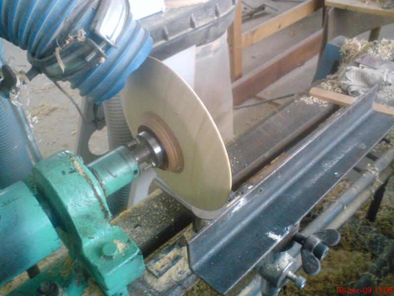

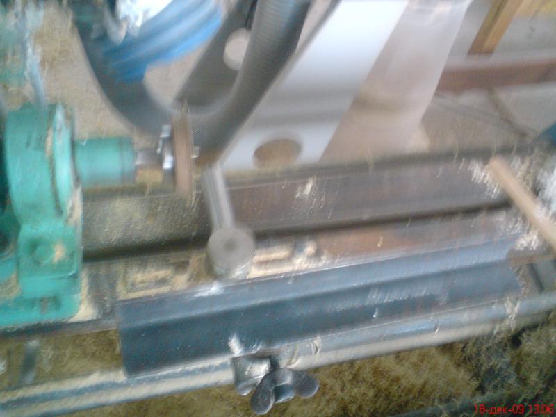

Това е възможно най-елементарния вариант за струг за ръчно струговане.Единствено двигателя може да се замени с по-малък и монофазен.На снимката е 3kw и е малко голям но такъв съм имал.
Ако има нещо неясно питаи.

разрови се из обявите в тая криза има за по 200-300 лева иначе не е трудно да се направи ама като купиш вал мотор винкели пускател правенето се обезмисля само да ти кажа че дървоструговането не е много лесно ако си някъде около пловдив мога да ти покажа някои чалъми

колегата е прав дори в Практикер има някакви струглета които стават за по-дребни неща и цената беше към 200лв..Въпроса с майсторлъка трудно ще го решим тук-трябва око да види и ръка да пипне-особено за ръчното стругарство.
