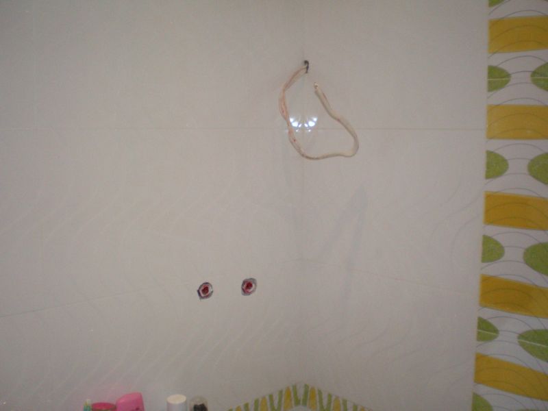

Бих се зарадвал на различни идеи за скриване на тези отвори,оставих изводи за бойлер но за сега няма да го слагаме понеже сме на ТЕЦ и за това искам по някакъв начин да прикрия тези дупки, но и ако се наложи лесно да мога да си включа бойлера.

И аз бях така! Тръбите ги оставих на тапи, а кабела го навих спираловидно! Сега вече сложих бойлер и се скриха от него :)

Зад плочките ГК ли е? Това е лесния вариант за кабела, ако не е - наистина на руло и нещо декоративно от горе или бял изолирбанд. При всички положения го изолирай от пред.
Когато затапиш тръбите и тапите не ти излизат пред плочките, то тогава потърси има едни фигурки с магнит. Избери си подходящи и ги залепи с Хелметекс. В къщи съм сложил рибки :-D

Аз купих от бриколаж, от щанда с пластмасовите тапи/дистанционери/крака за мебели, едни черни пласмасови кръгли елементи. Пръснах ги в бяло и ги лепнах със малко силикон.

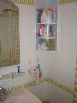

Можеш да си направишедна етажерчица,но не знам с какво място разполагаш.

ако бойлерът е на отделен кръг или имаш разклонителни кутии, направо му спри тока

Извинявам се за късния отговор но все пак по добре късно отколкото никога. В крайна сметка се получи следното:кабела не е подключен към таблото,и съм го поставил над рафта.
