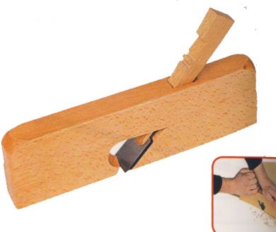

Преди няколко месеца направихме банята.Замазка,плочки,но не беше ползвана.Майстора който прави банята беше махнал вратата защото след нареждането на пода трябваше да се реже,че идваше вече високо.Естественно той нали е фаянсаджия нямал такива инструменти и така остана.Измина доста време и най-накрая изрязохме вратата ,но дали от замазката и влагата касата малко се е раздула или незнам как да го обясня.Сега вратата не може да се затвори .Пречат и някакви си 2-3 милиметра и то не навсякъде.Идеи как може да се поправи това за да започне да се затваря нормално вратата????

Слагаш вратата на място/ако не е там/,притваряш до касата,без да се затвори и с молив очертаваш къде е опряло.След това сваляш каршълъка/насрещника на бравата/ и с тесно ренде отнемаш от касата материала който е в повече след чертата,докато вратата се затвори без допиране челно в касата.

shotik, извинявай, че ще ти противореча, ама няма да стане така както му казваш на колегата или няма да стане добре с длето.
Колега, трябва ти ренде, такова като на снимката. И рендосваш където е нужно фалца на вратата, не касата. Защото с рендето няма как да се рендоса фалца на касата до край.
Друг вариант е, ако имаш късмет пантите ти да са от тези, които са с винтов ствол и от тях да регулираш с навиване или отвиване. Ама се съмнявам, че ще имаш толкова късмет!
Огледай все пак...
Огледай все пак...

Master_Kenobi написа:shotik, извинявай, че ще ти противореча, ама няма да стане така както му казваш на колегата или няма да стане добре с длето.Никъде не съм писал за длето,а за тесно ренде/то си имаше име,ама съм го забравил/ и нямах снимка за да го покажа,не ми противоречиш,допълваме се,аз предпочитам касата ,защото ако бравата е напред ,трябва да дълбаеш мястото и и да уголемиш отворите за дръжките.

Опа, пардон!
Моя грешка в четенето!
Ами, прав си за касата, ама ако вратата опира в долния край, няма как да се рендоса до долу. Иначе наистина може да има грижи с бравата и по-скоро със шилдовете. Иначе леглото за бравата и отворите за дръжките ги правят по-големи обикновено.
Решава се на място.
Решава се на място.

shotik написа:Казва се симсхобел и не е това, показано на снимката, а с челен нож - за да може да отнема до ъглитеMaster_Kenobi написа:shotik, извинявай, че ще ти противореча, ама няма да стане така както му казваш на колегата или няма да стане добре с длето.Никъде не съм писал за длето,а за тесно ренде/то си имаше име,ама съм го забравил/ и нямах снимка за да го покажа,не ми противоречиш,допълваме се,аз предпочитам касата ,защото ако бравата е напред ,трябва да дълбаеш мястото и и да уголемиш отворите за дръжките.
